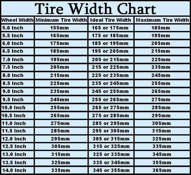

Evo odlicnog testa za sve koji se dvoume da li da uzmu originalne felne ili replike:
dag81
Postovi: 7693
Re: Felne - kupovina i razne informacije
Post od dag81 »
Realno nista previse pametno, citaj nerealan test.
