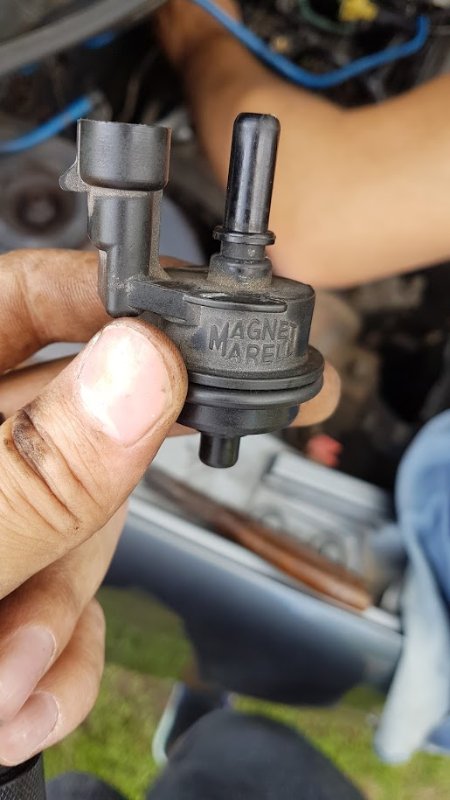

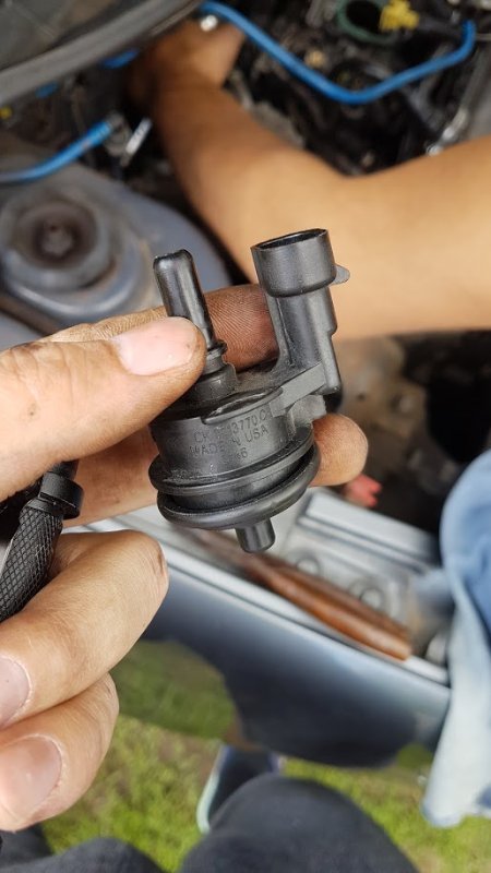

Eskimko napisao: 20 Feb 2018, 17:49 Zdravo
Zna li neko sta moze da bude ova buka. Ja se nadam da je do goriva, sipao sam na nisu obican benzin. Kad potrosim ovaj probacu sa onim od 100 oktana da li ce da se cuje nesto.
Nasao sam odakle dolazi ovo lupanje.
Na usisnoj grani pored MAP senzora postoji jedno vakum crevo e iz tog dela u koje ulazi crevo dolazi to lupanje,
Da li da menjam celu usisnu granu
Eskimko
Postovi: 552
Pridružio se: 14 Jan 2018, 22:15
Garaža: Citroën C5 X7 Exclusive 2.0 HDI
Post od Eskimko »
Problem sa lupanjem sa snimka je resen. Ovaj deo je zamenjen i vise nema lupanja.
Praticu ovih dana da li variraju i dalje obrtaji na leru pa javljam,mozda se i to desavalo zbog ovog istog dela sa slike.

Gde se tacno nalazi taj deo i sta je to
Postovi: 14724
Ventil oduška rezervoara, poznatiji još i kao evaporacioni ventil. Eskimko je gore već opisao gde se nalazi. :)

Saša napisao: 17 Maj 2018, 22:36 Ventil oduška rezervoara, poznatiji još i kao evaporacioni ventil. Eskimko je gore već opisao gde se nalazi. :)
Da da bas zato sluzi,objasnio mi je lik iz prodavnice i rece da kosta oko 8 000 da se poruci nov pa sam uzeo polovan za 1 000 dindzi 😀
Postovi: 14724
Još nisam čuo/pročitao da je to nekom crklo, ali eto - dešava se.
