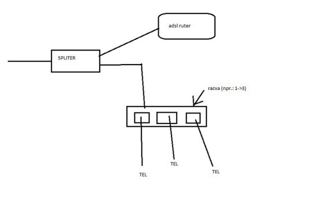

pa imas u radnji u kojoj se prodaje elktricna roba, onaj razdvojnik za 4 telefona koliko se secam, e sad iz onog splitera za ADSL imas kabal za telefon, koji sada stavi kao izvor za ovaj razvodnik, i verujem da ce raditi.

U kuci imam 2 telefonska aparata(jedan na spratu, drugi na prizemlju; isti broj) i 2 racunara (oba na spratu u 2 razlicite sobe). Gornji telefon je bio prikljucen na spliter i nije pravio problem. Donji je prekidao konekciju kada bi neko podigao slusalicu. Taj problem sam resio na nacin koji je nuk napisao, uzeo sam jos 1 spliter. Telefonski kabl iz zida ide u LINE prikljucak na spliteru. Iz njega, iz PHONE izlaza ide kabl do telefona na prizemlju, a iz ADSL izlaza ide kabl do drugog splitera koji se nalazi na spratu, i to u LINE ulaz. Zatim ista stvar, iz PHONE izlaza ide kabl do telefona na spratu, a iz ADSL ide kabl do modema koji je u mojoj sobi. Do bratove susedne sobe sam sproveo internet preko LAN kabla.
Ukoliko zelis 3 racunara na isti ADSL, onda neka ti modem bude u blizini racunara kojeg ces povezati sa modemom preko USB prikljucka, a druga 2 racunara preko LAN kabla.
Ukoliko hoces vise od 3 racunara, onda je switch najbolje resenje.
Znaci, koliko telefonskih aparata imas u kuci, toliko moras splitera da imas.
Oznake LINE, PHONE, ADSL iz gornjeg teksta se odnose na ulaze/izlaze sa slike ispod:
EDIT: Povezivanje dva splitera bi bilo moguce izbeci pomocu rj11 splitera, kao sto je Sebekkg nacrtao.
Iz PHONE izlaza na spliteru da kabl ide do rj11 splitera (slika ispod), a iz njega par telefonskih aparata.
