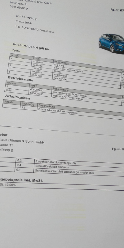

Ford menja svake dve godine, bez pitanja, i tu je oko 20-30€ zamena

Evo je i ponuda.
