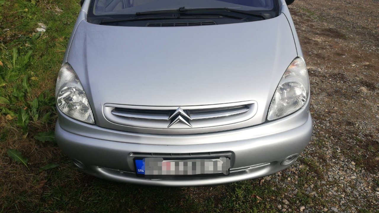

Koje sijalice uzeti za picasso caru 2002??? Trenutno ne znam koje imam na autu, ove sto imam bolje da ih nemam, kad ukljucim maglenke to je već druga priča... PHILIPS ILI OSRAM H4?

Mozda sijalice nisu problem
Mozda su lose montirane,mozda je far los.
Daj slike fara izbliza i slike linije upaljenih svetala na zidu u mraku,pa da ti kazemo.
Mozda bacas pare bezveze.
Dobre sijalice nisu jeftine,a posto nemas dnevna svetla,gorece non stop...Itd,itd...
Slike prvo.

Što reče Saša, slike prvo. Možda je far matirao, star je auto, možda je neko ubacio one plavičaste ćjunerske sijalice pa je vidljivost nula...

Te Pikase kolko mi se čini nikad nisam video da far nije totalno mat i žut.

Farovi polirani ali ni to nije baš pomoglo, pogledacu koje su trenutno sijalice u farovima. (Auto trenutno nije kod mene) Ne bih uzimao sijalice koje imaju beo spektar, mene umaraju I ove kućne varijante. Hvala svima na odgovorima. Srećna nova!

Ne vidi ti se prva slika. Na drugoj deluju ok farovi.
Uzmi obicne osram sijalice sa pumpe i zameni, pa vidi kako deluje. Izbegavaj one plavicaste-bele, losija je vildljivost po kisi.
