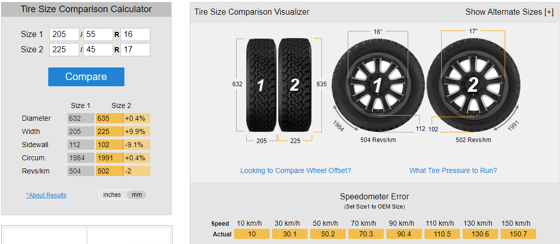

Isti ti je prečnik na 16 i 17, sa 205/55 16 na 225/45 17

Ogi napisao: 01 Mar 2021, 09:03 Pa to, znaci moze da se iskoristi za prvu pomoc? Hoce li da legne jedna strana, on je i vise naduvan, mozda i nece?
Je l moze jos neko da mi potvrdi posto nisam razumeo kolegu kakve veze ima precnik sa visinom tocka? Doduse ne kapiram ni kako je isti precnik. :)

Obim tocka je isti ili slican bilo 205 55 16, 225 45 17, 225 40 18

Pa kako nema veze, jedino on i ima veze :) . Precnik celog tocka, ne samo felne. Npr. 195/65r15, 205/55r16 i 225/45r17 imaju (skoro) potpuno isti precnik.

Ogi napisao: 04 Mar 2021, 22:40 kakve veze ima precnik sa visinom tocka? Doduse ne kapiram ni kako je isti precnik.
Koji tačno deo ti nije jasan?

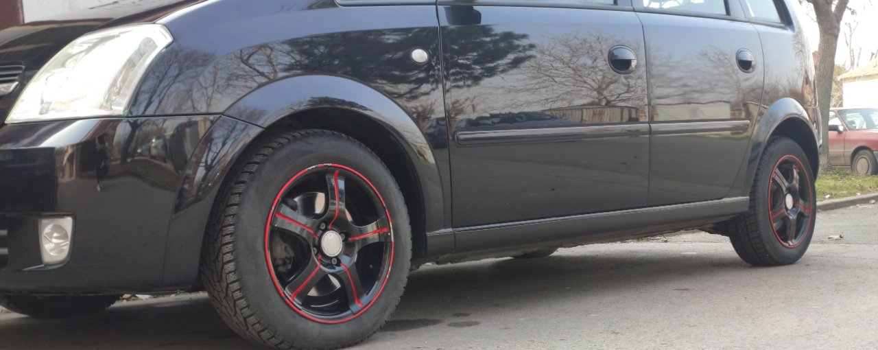

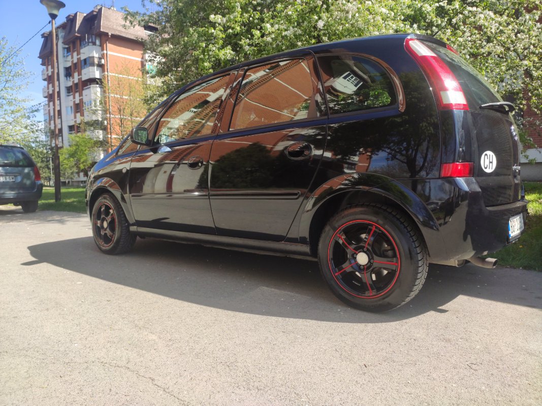

Pozdrav svima. Nov sam na forumu. Imam ove felne na autu. Znam samo da je marka DMS i da je promer 4x100,jer odgovara na Merivi. Da li neko zna koliko J i ET ima ova felna ili cu morati da skidam da proverim? Planiram nove letnje gume 16ice,ali nikako da nadjem i felne kao zamenu za ove,tako da cu najverovatnije ostaviti ove,samo povecati širinu guma. Po fabrici, Meriva je izašla na 185/60/r15 - 6J 43ET. Da li postoji mogućnost da ubacim 205/55/15 ili 195/55/15 a da ne kačim ništa?

Što bi povećavao dimenziju van fabričke, pa još u širinu, na porodičnom autu? Jedino što je 185-60-15 skupa ali jbg.

Koliko je meni u glavi Meriva je išla sa 195 60 15, ili možda 185 65 15.

Prva generacija Merive - 185/60 R15, 6Jx15 ET43, centralna rupa 56.5 mm
Pored tih 15-ica:
175/70R14, 5.5Jx14 ET43
205/50R16, 6Jx16 ET44
205/45R17, 6.5Jx17 ET44
205/45R17, 7Jx17 ET47
