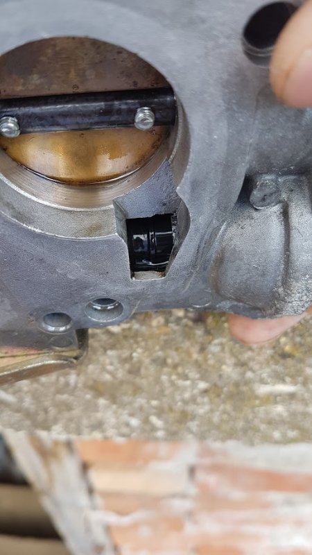

Sta moze da bude uzrok ovome? Nije moj snimak ali imam isti problem i desava se s' vremena na vreme.
Step motor, senzor leptira gasa?
Postovi: 14723
Meni se to nedavno dešavalo dok je bilo još hladnije, ali je prestalo i sada je opet normalno. Pretpostavljam kondenz od uljanih para zbog hladnijeg vremena i kraćih relacija na kojima je auto vožen. Sad dal' je bio zapušio neko od creva tamo oko usisa ili je sprečavao leptir gasa i step motorić da rade pravilno - ne znam, ali je posle jedne duže vožnje i dobro zagrejanog motora sve nestalo. Probaj i ti tako a ako ne pomogne - moraćeš čistiti taj motorić i leptor/klapnu gasa verovatno. Proveri pre toga obavezno ono crevce koje dovodi ta uljna isparenja u filter vazduha odnosno usis motora, da nije slučajno zapušeno. :)

Evo kako to izgleda nakon ciscenja, sta mislite da li da menjam ovaj step motor ova gumica ne izgleda bas najbolje. Crevo iberlaufa je takodje ocisceno, bilo je puno naslaga.

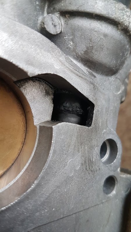

Greska,to nije gumica u losem stanju to je samo garez,evo kako izgleda sad.
Postovi: 14723
Kada počne konstantno da zeza odnosno čišćenje više ne bude pomagalo - menjaj. Do tada ne bih dirao.

Ponovo zeza dok motor ne dostigne radnu temperaturu posle toga za sad lepo radi.
Koliko moze da kosta taj step motor da se kupi nov,ako me bas iznervira zamenicu ga.
