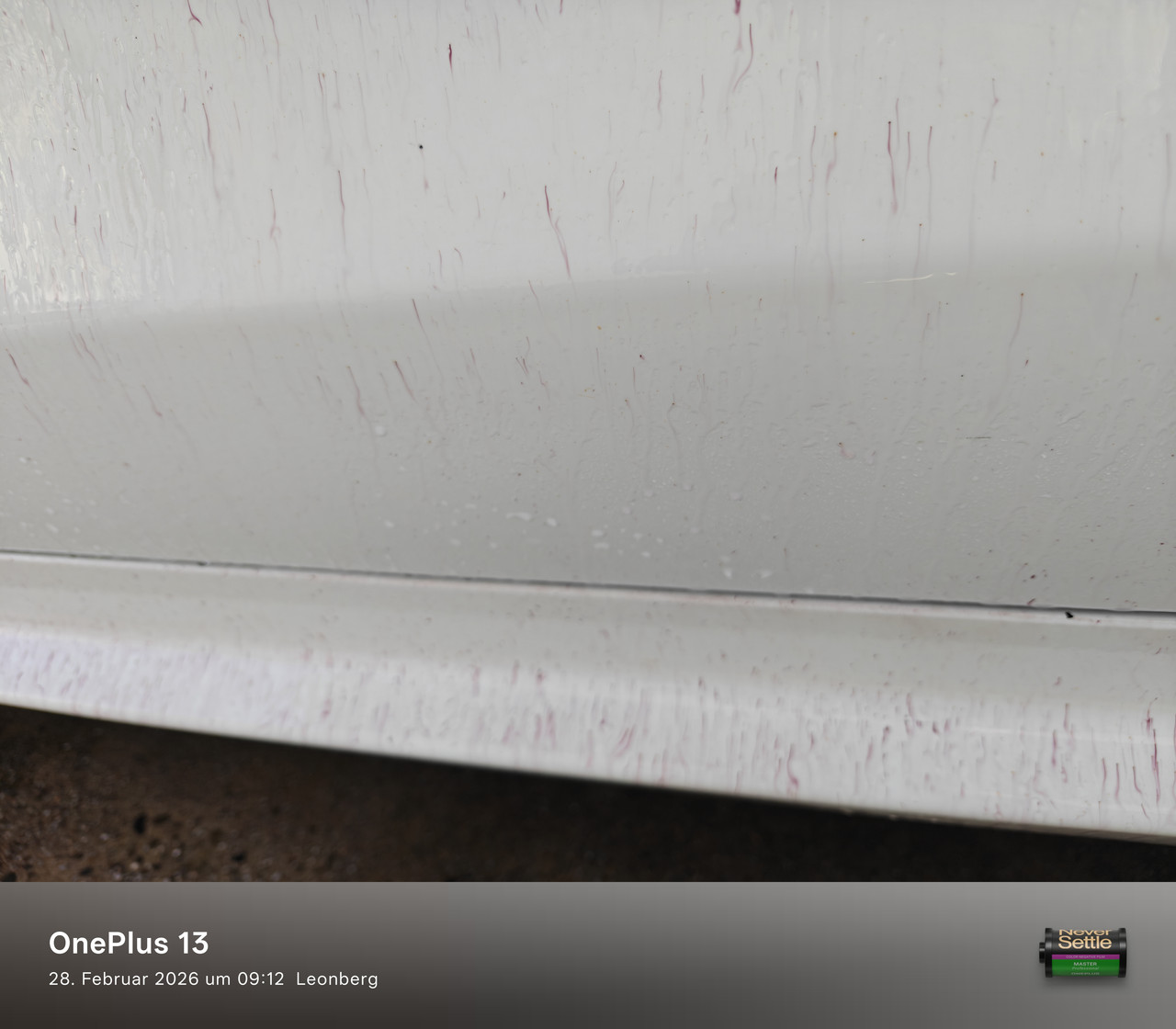

Hvala Blau :thumbup: nisam verovao koliko se tog đubreta stvorilo. Nekome možda ne bi ni smetalo a meni baš bode oči.

Meni cesto dodju kola sa tim tackicama to je oksidacija boje, na svim bojama se to javlja samo se na beloj i silver najvise vidi, ja sam to resavao glinom ili onim hemijama za tockove, sto kaze kolega naprsaks i krene da krvari i speres, po potrebi se ponovi postupak, ima raznih sredstava za hemijsku dekontaminaciju laka samo treba naci najbolje

Radi :) moraću još jednom ali 90% je skinulo.

Naravno da radi :) Sad znas koliko je toga bilo.
Da znas ako si imao bilo sta od zastite na laku, vise nemas ;)

U sustini svako dobro sredstvo za felne je na istom principu tako da se moze koristiti i za karoseriju, Gyeon ima dobra sredstva vidi kod njih sta ima, cuo sam da je dobar onaj ADBL Vampire, svi su slicni sa cenama tu do 2000din

OMP napisao: 28 Feb 2026, 17:08 U sustini svako dobro sredstvo za felne je na istom principu tako da se moze koristiti i za karoseriju, Gyeon ima dobra sredstva vidi kod njih sta ima, cuo sam da je dobar onaj ADBL Vampire, svi su slicni sa cenama tu do 2000din
Tako je, samo je bitno da je PH neutral. Naprskas, malo sacekas i izduvas, samo da se ne suši na karoseriji.

pa isto je, felne su lakirane kao karoserija tako da ako na njima deluje i ne ostecuje ih nece ni lak na karoseriji a koliko sam vidjao na mnogim tim sredstvima pise da moze na razne povrsine da se nanosi.
evo npr. sta pise za ove proizvode ...
https://detailingstore.rs/auto-finesse- ... felni.html
https://detailingstore.rs/deturner-iron-remover.html
https://detailingstore.rs/adbl-vampire- ... UOS5Fhri0x
https://detailingstore.rs/gyeon-iron-500ml.html
ja sam probao sa K2 sredstvom za felne, isto je skinuo i na laku samo je trebalo 2-3 puta naprskati , 90% skinulo a neke koje nije hteo sam odradio glinom
