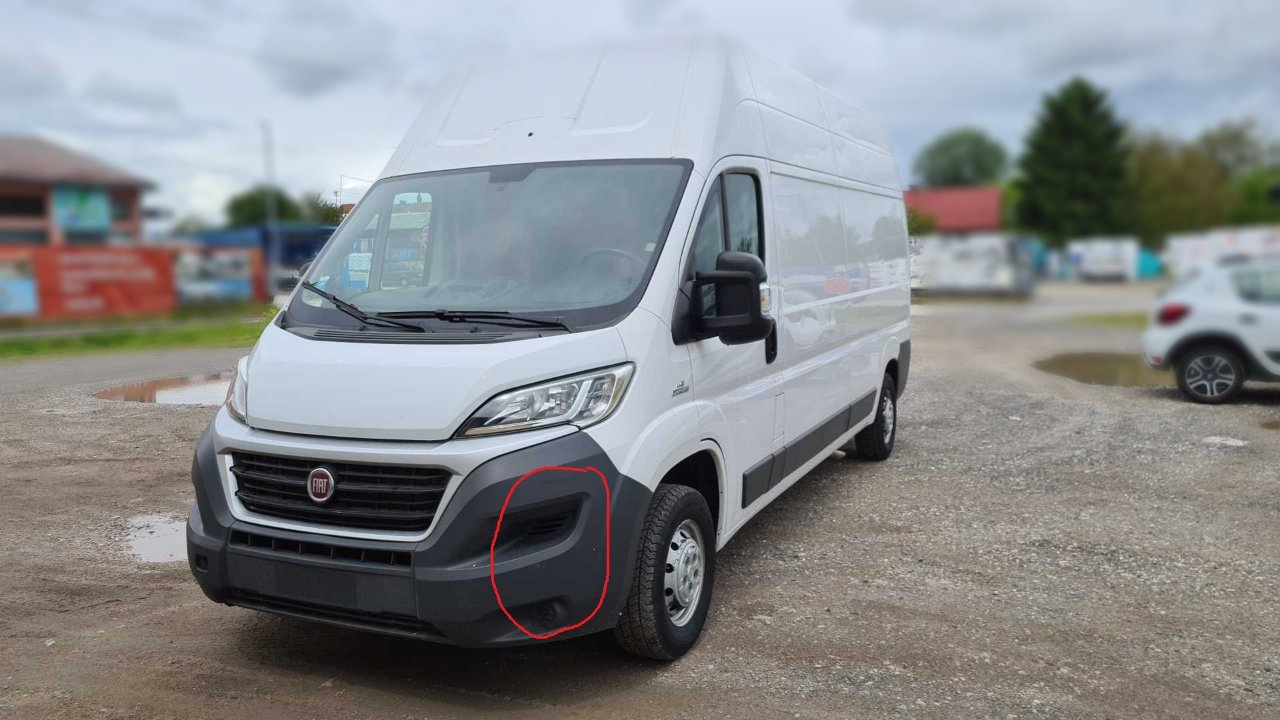

Ja sam uspeo na kombiju novom (tada) Fiat Ducato 2015...u sam cosak prednjeg branika na vozacevoj strani bio udarac,imao blaze cukanje...moglo bi se reci da je ceo taj cosak bio uteran unutra,nagnjecen.
Bila je zima,rekao drugaru da spremi lavor vruce vode,skinuo potkrilo,polivali branik i iznutra GURAO jednom drvenom palicom dok se branik nije skroz vratio u normalu.
Vrlo mali trag je postojao i to kad se priblizis skroz braniku i zagledas.
