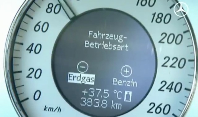

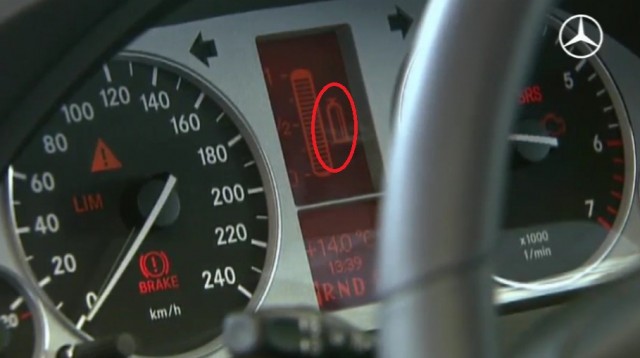

Posto vidim da se uveliko raspravlja o fabrickoj ugradnji ne mogu a da ne kazem koju. Vidim da je zamerka da fabricka ugradnja nema neke detalje, kao na primer integrisani pokazivvac nivoa goriva za TNG. Za model kao Punto koji je odavno na zalasku karijere (a budi receno '99. kada je krenuo i ovde je zaista malo ljudi vozilo na TNG) mi se nikako ne cini logicnim da se upusta u proizvodnju sto vise delova za neku podvarijantu modela koji ce uskoro nestati iz proizvodnje, dakle smanjili su troskove i promenili ono sto su morali, i opet izveli modifikacije na motoru (to naravno pise u PR saopstenju, nisam otvarao motor da vidim), koje su mnogo bitnije od prekidaca i pokazivaca nivoa po meni. Ko vec kupuje Punta odavno je morao da se pomiri da auto nece biti u najmodernijem i cool fazonu. E sad, kada se plati malo vise i za malo noviji model, tipa Merc E200 NGT ili Polo Bifuel LPG, dobice i skazaljku za gas na instrument tabli, i dugme za prebacivanje u stilu ostatka unutrasnjosti, pa ko sta voli i hoce da plati dobije, uvek bilo. Sad sto su neki nezadovoljni cenom Punta sa razlogom ili bez to je druga stvar. Inace cu sada okaciti Fiatovo pres saopstenje u vezi fabrickog TNG za Punta i Ideu i jos neke modele:
Evo i slika fabricke ugradnje za neke pominjane modele:
VW Polo Bifuel
MB E200 NGT stari i novi model, kod njega se prebacuje izmedju goriva uaskom u meni BC-a, zadnja slika:
VW Polo Bifuel
