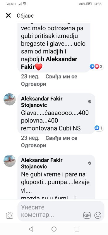

Malo sam gledao po netu cisto informativno i dosao sam do ovog posta samo sam ga malo lose uslikao.

Ako je sve to menjano onda je glava, to im je mana jbg... Nema razloga da se ponasa motor cudno to sto ocigledno malo gubi pritisak na bregastoj ne utice na rad ali vremenom ce uticati ako se ne sredi.
Komplet polovan motor je 400-450e ja se raspitivao pre par meseci a samo gornji deo tj glava i bregaste 200-250e

A reci mi samo sta je bolje da se kupi druga glava ili da se kod cubija u novom sadu remontuje glava...
Majstor je rekao da ako ne moze da se namesti mora da se kupi druga.... ali mi nije jasno kako ne moze da se namesti....remontuje

mnogi majstori ce prvo tako probati jer stvarno mogu biti i te stvari uzrok tog problema pa krenu sistemom eliminacije od najlaksih i najjeftinijih delova. Manji broj nijh ce sa sigurnoscu reci to je i baciti vas odmah na najveci trosak jer i musterije cesto budu sumnjicave pa misle da majstor samo zeli da ih odere.
Sto se tice isplativosti polovnog dela i repariranog, pa problem je sto u ovom slucaju cesto i ne moze da se reparira tj da se radi masinska obrada jer neke delove mozes obraditi a neke ne tako da neke stvari ce svakako morati druge sa se kupe.l, nove ili polovne ali morace. Polovna komplet glava je dobro i brzo resenje a i jeftinije ako to kupis od proverenog prodavca koji ce garantovati za ispravnost.

Majstor je rekao da se radi glava zato sto su otisle bregaste, kucista bregaste i neki bregovi.... i remont glave

Te cene su prejake, pocevsi od ruke pa do delova i obrada ali dobro vrv su te cene normalne u vecim gradovima, kod mene je npr. sve to upola jeftinije ali svakako se vise isplati kupiti kompletan drugi motor koji kosta 400e (ja se licno raspitivao pre par meseci) , prepakujes sta ti treba i ostane ti gomila delova za nedaj boze ili na kraju prodas visak i izvuces sigurno pola novca.
Sam gornji deo (kompletna glava, kucista bregastih, bregaste) kosta 200-250e samo da se skine staro i spakuje novo, posao pola dana, naravno tu ce povuci jos neki dodatni trosak poput novog dihtunga glave, antifriza i jos nekih eventualnih dodatnih sitnica koji sve ukupno nece prebaciti 50e. Ja bih uvek isao na tu varijantu nego da se sve radi novo.
