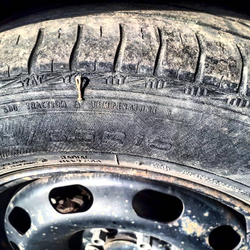

Svima se desi da probuše gumu.

Kada te ne zanima struktura terena po kome želiš da voziš.

Zanimljiv proboj. Doduše stanje guma nećemo komentarisati.

Jel je guma iz ovog veka?

Užas, gume se bukvalno raspadaju. Tj su se raspadale.

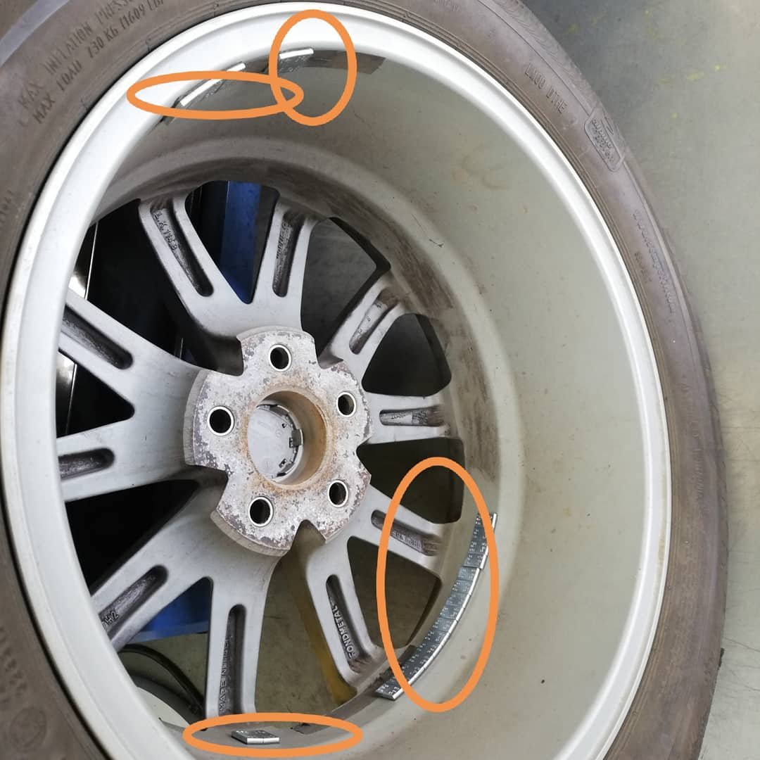

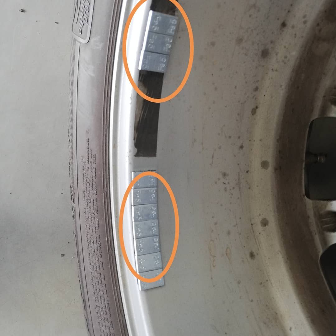

Ako se pitaš da li je bitno kod koga ideš da ti menja i balansira gume. Što se kaže uvek ima jeftinije, ali da li je to bolje?

Da li je ovo zbog loše opreme ili lošeg majstora?

Moze se pripisati i jednom i drugom,ali je vise do majstora.

Dare4x4 napisao: 08 Feb 2020, 15:52 Da li je ovo zbog loše opreme ili lošeg majstora?
Veliko je pitanje koliko često servisi rade kalibracije svojih mašina. Ali ovde sam mišljenja da je najveći problem ljudski faktor, pogoto što sam majstor treba da zna da se ovako ne balansiraju točkovi, samim tim da uvidi gde je došlo do problema.

Meni je ovako balansiran zimski set. Ne trese ali ružno je. Majstor se potrudio stvarno da nigde ne ogrebe felne i zato mi je bilo neprijatno da zanovetam ali nije ispoštovao one tačke na gumama i felnama. Na fabričkom letnjem setu su tačke poravnate, a balansirali su sa 10-20g na po jednom mestu samo. Kako su uspeli ne znam. Da li je do tih tačaka ili su bolji majstori?
