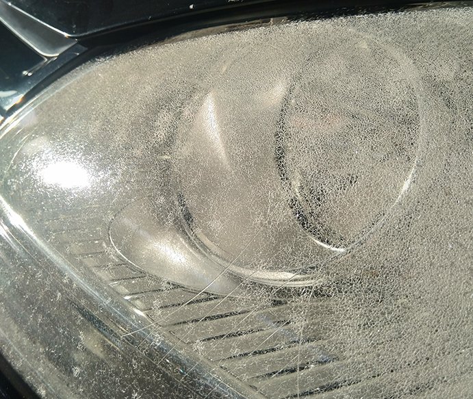

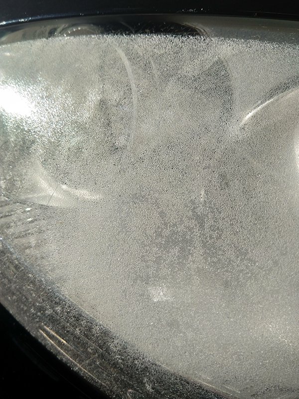

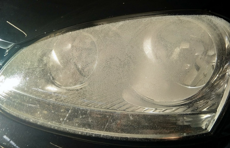

Na drugom autu su iz nekog nedefinisanog razloga jako brzo popucali farovi. To je do te mere da mogu cak i noktom da se odvale sitni komadici koji su kao kristalcici. Zvao sam Jerkovic ali kazu da se ne isplati to raditi. Znate li mozda nekog ko radi ovakve opravke? Razmisljam i o kupovini polovnih farova ali sam citao da ako su raspar, posle i kada se poliraju mogu da bacaju nejednak zrak i generalno izgledaju malo razlicito.
E hvala obojici Nasao sam ipak decka koji tvrdi da moze to da sredi bez problema, pa cemo videti kako ce ispasti. Ako ne uspe, videcu i za tu zamenu sta i kako ide.
