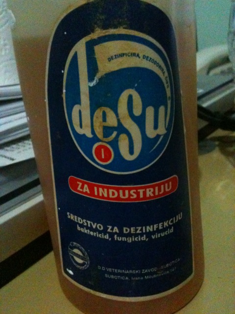

Samo da vas obavestim da sam odradio ovo i da je rezultat pozitivan, nema vise neprijatnog mirisa. :doubleup: Koristio sam ovo sredstvo.

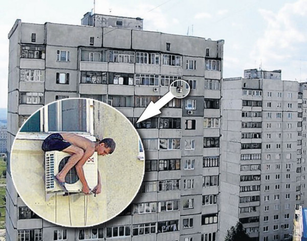

Kolega ne cisti vec postavlja ili skida spoljnu jedinicu :D
Paja
Postovi: 14752
Garaža: Superb
Lokacija: Beograd, Zvezdara
Re: Preporuke za sve i svašta
Post od Paja »
Kolega je uhvaćen s rukama u pekmezu. :kezo:
nuk
Postovi: 7607
Garaža: Renault Espace 2.0dCi
Lokacija: Ns
Post od nuk »
Po papucama bih rekao da i nije bas kolega :D
