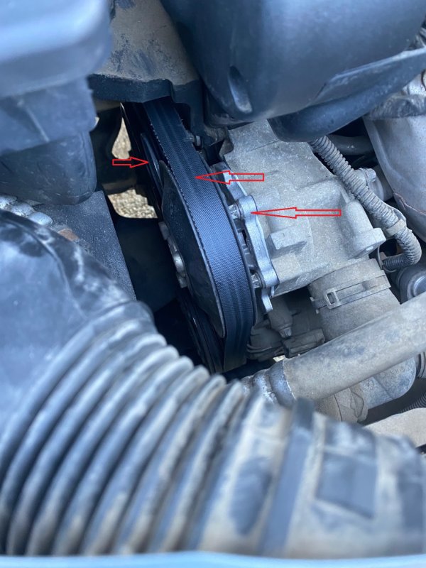

Urađen prvi veliki servis, sa zamenom antifriza. 87.000+ km, ali i punih 13 godina.
Na PK razvodu se vidi nov PK kaiš, vodena pumpa i deo španera.
Pogled na zuščasti razvod mi naravno nije dostupan.
Posle 200 pređenih km u gradskoj vožni sa klimom u posudi antifriza nema tragova ulja, čep posude drži jer nema mehurića pri kreni-stani vožnji na 32 stepena kada radi ventilator. Videćemo dalje kako će se razvijati, ako budu samo mali tragovi ulja u antifrizu, vrv. neću ništa da diram.
Iako iskačem iz teme, moram da pitam: kako mi je potpuno nenajavljeno crkao alternator (pre mesec dana), da nije imao punjenje. Čak se nije upalila crvena lampica, samo žuta za ABS i crvena, ne sećam se da li za Airbag ili za pojas. Posle mi se zamračio displej na instrument tabli i oslabilo duvanje klime. Kad se ohladio motor, kada sam mu približio nos koliko sam mogao, baš je smrdeo na paljevinu elektronike. Obično se prvo čuje lager da cvili dok je hladan, zatim non-stop, pa sija lampica punjenja, ovo je stvarno bilo bezveze.

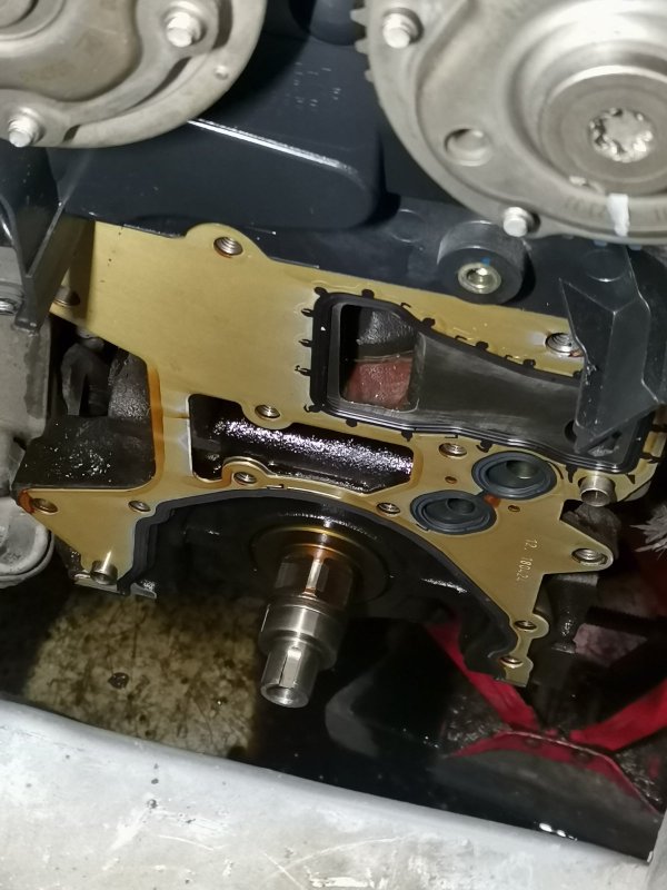

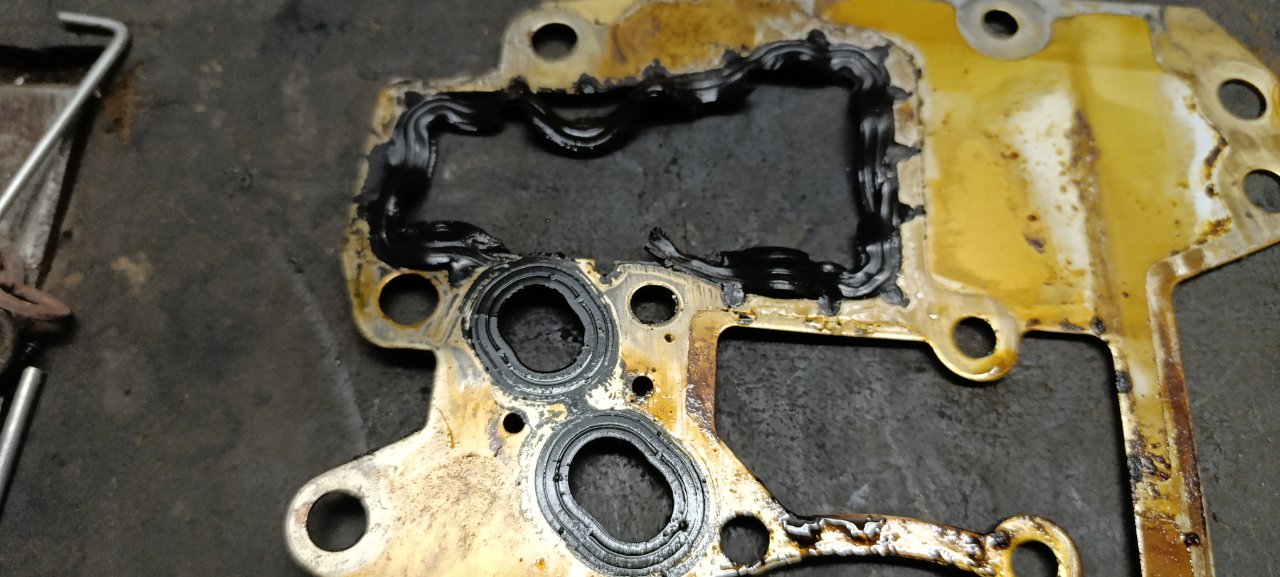

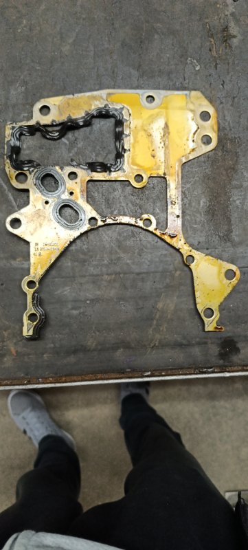

Auto je kod majstora, naravno dihtung uljne pumpe se raspao, ocigledno da je to bio problem u mom slucaju, posebno sagledavsi da je sve promenjeno osim toga. Prezimam danas auto pa se javljam nakon testiranja od par dana.

Re: Opel Astra H XER 1.6 116 ks mesa vodu i ulje
Auto preuzet, ostavljam slike "stopljenog" dihtunga. Nadam se da je sada kraj price o mesanju.
