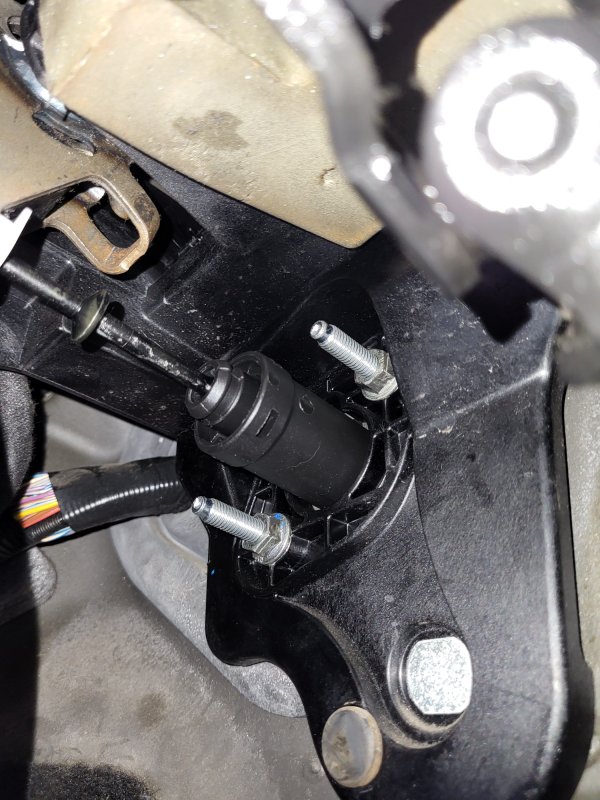

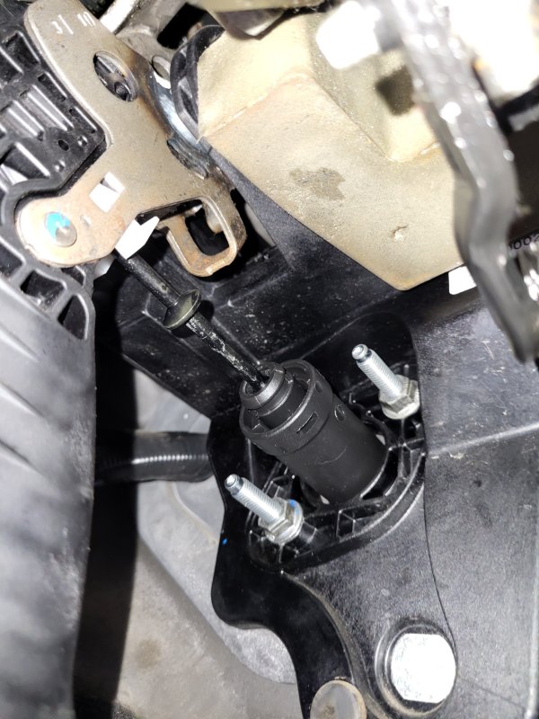

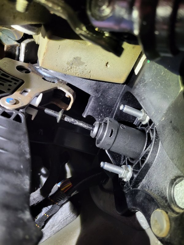

Bio sam do parkinga da proverim situaciju. Prvo slike:
Kociono ulje na max
Zatim cilindar kvacila iz raznih uglova
Znaci ulje na max, nema vidljivog curenja na cilindru kvacila (masno je malo oko srafova, rekao bi da je to od ruku kad je majstor montirao).
Nisam vozio auto ali probao sam svasta sa kvacilom na parkingu. Probao sam jako polako da stiskam kvacilo, da ga stisnem i drzim par minuta, probao sam da malo stisnem kvacilo i da drzim tezinom noge da vidim da li ce polako da potone (nije potonuo ni malo), probao da brzo stisnem kvacilo, da ga vise puta uzastopno stiskam (drukam), probao sa stisnutom kocnicom i bez. Sve isto sam probao i sa upaljenim autom, da povucnem rucnu pa da ga klackam, pa kao da hocu pod rucnom da krenem...jednostavno papucica se uvek vracala do kraja, nije ostajala na podu i kad se stisne uvek sam mogao da promenim brzinu.
