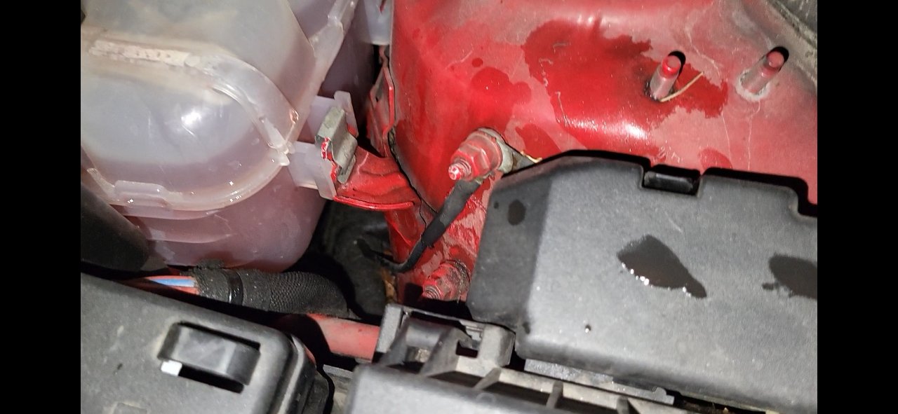

Evo kako izgleda boca nakon pustanja.
Sta onda savetujete da uradim sutra pre nego sto odem do majstora?
Da li da odvrnem cep od boce (koji je kod mene crne boje, normalno se zavrce a onda u jednom trenutku klikne/nalegne i ne moze dalje da se zavrce) da opadne nivo tecnosti? Ako je ispod minimuma da li da dosipam ili da tako vozim kod majstora?

Ne dosipaj ništa ako vidiš imalo tečnosti u boci. To je dovoljno za tako kratku vožnju.

Otprilike sam i ja sipao ispod tog tog zadebljanja na boci (vidi se na slici strelica koja je tik ispod tog zadebljanja/prosirenja/ruba po sredini boce).
E sad ako se nivo podigne na radnoj temperaturi, onda je to otprilike ovaj nivo koji je i na slici (dva prsta kao sto kazes), to bi znacilo da se antifriz treba sipati tek nesto iznad minimuma (kao sto je bio) da bi se na radnoj temperaturi popeo na max.
Inace, prethodni vlasnik je menjao bocu i jedno crevo (od termostata do hladnjaka). Ja se nadam da je u pitanju cep na boci i da sam ga nekako zdrndao kad sam ga odvrtao/zavrtao ili sam ipak dosuo previse antifriza (na max).
