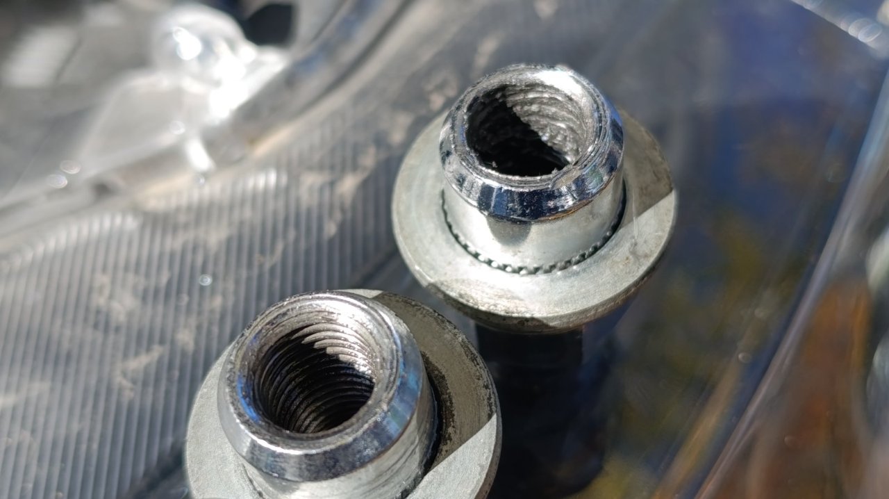

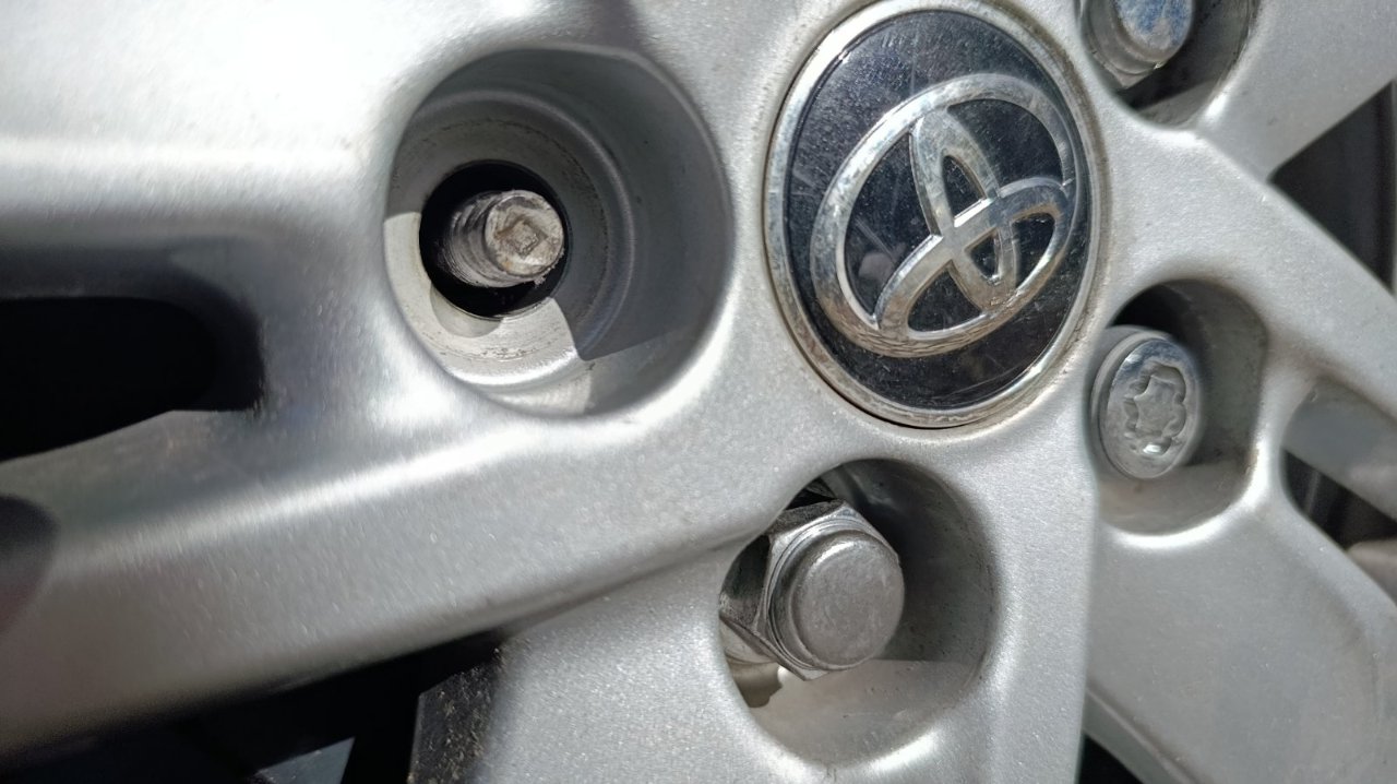

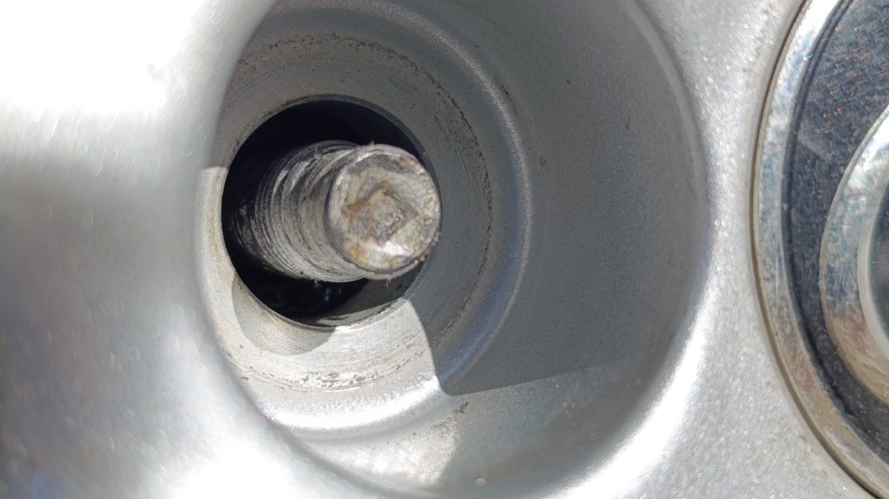

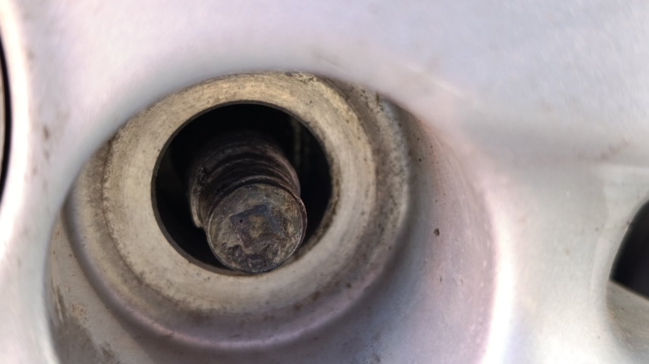

Poslednji put sam bio u prilici pre pet meseci menjam brezon i šraf oštećen od strane nekog vulkanizera. A zbog tog problema sam najpre čekao preko dve nedelje da šraf i brezon stiglu ( jer servis Toyote to ne drži na stanju ), pa onda opet skoro još toliko da bih u tom servisu dobio slobodan termin za zamenu.
Mada najčešće to sa vulkanizerima prodje kako treba, generalno, veoma me strah vulkanizerskih usluga. Jer, ma koliko skupo uslugu da platiš i koliko god je savremenom opremom snabdeven neki servis, kvalitet cele usluge na kraju zavisi samo od nekog ( lošije ili bolje plaćenog ) radnika, koga zbog njegovih ličnih muka često boli briga i za tebe i za tvoja kola. I kada sam god u prilici, ja te neposredne radnike - servisere unapred i počastim, da to pažljivije urade ( jer da ih častiš posle, tada može biti prekasno ).
A da bih smanjio rizike, često prilikom montaže novih pneumatika vulkanizerima nosim ( u gepeku ) samo komplet točkove (sa starim gumama ), pa tada barem ne razmišljam kako podižu kola ( imao sam tri puta oštećene sajtne-pragove ), niti tada razmišljam kako će postupati sa šrafovima ( jedno pet puta za 35 godina su mi uništavali brezone i šrafove, a jednom su mi bukvano nestale dve navrtke, što tada nisam odmah da znam, jer su bile čelične felne pokrivene sa ratkapnama ).
Pre 10-ak dana uzmem u jednoj beogradskoj vulkanizerskoj firmi dva seta all season guma za dva Jarisa (privatni i poslovni). Prvi set zamenim prošle nedelje i sve prošlo ok.
Danas dodjem radi montaže novih guma na drugo vozilo, a kada je trebalo da preuzmem vozilo, radnik koji je neposredno radio na vozilu, doneo je na prijemni pult u foliji radni nalog, ključ kola i jednu navrtku, uz njegovu napomenu radniku na prijemu da ta navrtka nije montirana nazad jer je navodno već bila oštećena.
Čim sam uzeo navrtku u ruke, primetio sam da je ona bukvalno vrela. A jasno je zašto je bila vrela. Zaista sam "poludeo".
Da je to navodno bilo ranije tako oštećena ( onako kako to radnik kaže ), ta navrtka bi ( kada sam stigao u servis ) vizuelno „virila“ napolje ( iz širine felne ) najmanje jedan cm i radnik bi to uočio i pre nego je počeo išta da radi na vozilu i zvao bi me telefonom na mobilni, koji broj mu je bio zapisan na radnom nalogu – a nije me zvao. A i bila bi već i potpuno hladna kada je radnik vratio završena kola ( jer, da je bila tako oštećena u vreme skidanja, ne bi ni pokušavao da je zavrće ).
A šraf nije „virio“ napolje, što ja znam. Uostalom, ta kola su prošla i tehnički pregled pre 15 dana i uz takvo „virenje“ navrtke ( da je to postojalo kao oštećenje navtke zbog koje ne bi mogla da se zavrne do kraja ) kola ne bi prošla tehnički.
Otišao sam posle u ovl. Toyota servisu na Adi i poručio brezon i navrtku, a deo će, kažu, "stići za 2-3 nedelje".
Sve u svemu, lična lenjost se skupo plaća. Jer, mislio sam najpre i ovaj put da skinem točkove sa tog Jarisa ( u mojoj garaži ) i da samo točkove odnesem kod vulkanizera Hondom ( tako sam uradio kada sam Hondi pre neki mesec stavljao nove letnje gume ). Ali, pomislih: "Ma, biće sve OK". I nisam tako uradio. I tako danas pre polaska Jarisom kod vulkanizera skinuh samo sigurnosne šrafove ... A završilo je kako je završilo.
Ne radi se o parama ( smešni su to novci u današnje vreme, brezon i navrtka su 1.350, a radni čas u servisu Toyote za Jarisa je 6.600 dinara ), već se radi o tolanom gubitku vere u vulkanizere, gubitku mojih živaca i moga vremena, koje će na kraju "Sveti Petar" da mi plati ...

Nesto mi ne deluje sveze pokvaren navoj. Verovatno je moga da vrati ali nije.
Nije da branim vukanizere, svega ima. Ali pre ce ti mehanicar pretegjuti tocak nego vulkanizer, veruj mi. A upravo je to jedan od razloga stradanja brezona.
P.S. Dosle vreme ako prijavis problem ti si zeznuo. Bolje da ga je usrafio silom i da cuti, po tebi.

Ovo je jedan od razloga zbog kojih uvek nosim skinute točkove. Osim toga, mogu da pretegnu pa da ne mogu da skinem, loše postave dizalicu, nabiju pištolj na šraf skroz do felne itd.

Javio se vulkanizer. "Velika gužva, brzina i tenzija u ovo doba godine i prosto se nekada desi ... "
Kaže da će platiti i čim Toyota završi sa nabavkom i zamenom brezona i šrafa.
Izvinjava se ...
