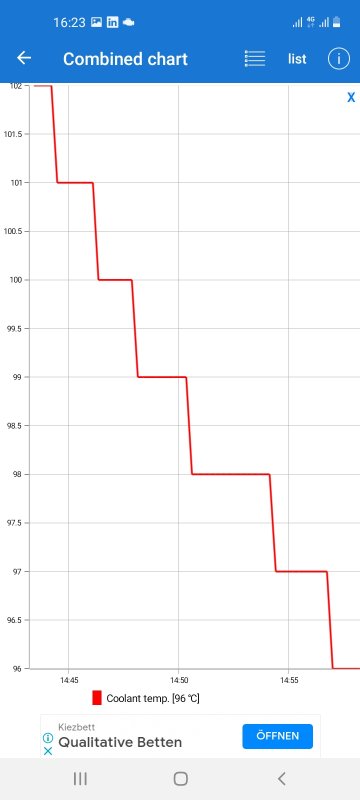

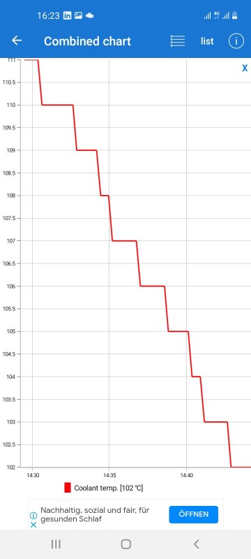

Cekao do 112 i upalio se ventilator i oborio na 90:
Je l to normalno?
Bice da mu je 110-112 kada ventilator pali? Ili mozda ne radi prva brzina pa se samo ovaj brzi upali?

verovatno ti ne radi prva brzina ventilatora pa samo 2. pali na tih 112
