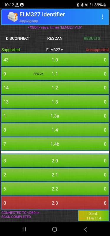

Za neka vozila postoje portovi dijagnostičkih aplikacija sa bazama koje vrše sve funkcije uz korišćenje elm327 adaptera, uslovi su da isti poseduje PIC18F25K80 čip i to je jedini uslov. Sve su to kopije, manje ili više a kinezi lažu kako god. Nakon kupovine, pomoću testa elm identifier aplikacije se vidi da li elm ispunjava date uslove, 1.5 verzije trebaju da imaju ovakav rezultat testiranja, sve manje ili više od ovoga nije dobro, baš ovako mora da bude.

Re: Autodijagnostika ELM 327
Evo sta podrzava ovaj moj kinez
