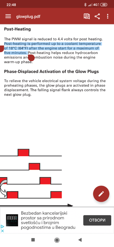

Ovo je iz servisne obuke za VW. A i kada signalizira da je neki grejac neispravan to ne mora da znaci da ne greje uopste.Ivan napisao: 02 Avg 2020, 22:32 dag +1
Mnogo mirnije rade sa grejacima cak i na +20c nakon paljenja, a kamoli na -20.
Ne rade mozda istim intenzitetom i nisu upaljeni isto vreme, ali definitivno rade i pale se i na modernim dizelima i na temperaturama iznad nule.
Ljudi racunaju u paljenje grejaca samo ako rade punim intenzitetom i/ili pokazuje lampica na tabli.

Re: Astra G 2.0 DTI dimi dok se ne ugreje?!?
Treba i u benzince ubaciti grejače, kad je to tako dobro
