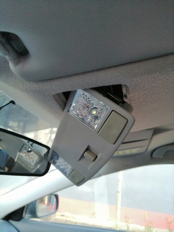

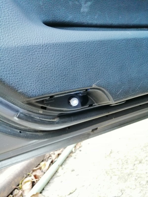

Resetovao sam kompjuter, isto je sve.. sad sam primetio da kad izvucem ovu malu sijalicu dole iz vrata, onda one gore na plafonu pocnu jace da sijaju..
Sijalice u plafonu tinjaju dok je ona dole u vratima ubacena

Sijalica dole u vratima
Postovi: 33158
Re: Ugradnja LED Logo u vrata
Druže, poseti električara.

Post od Simgauzz »
A moraću izgleda.. povadio sam sve sijalice pa nek mi bude mrak dok ne sredim, obične sijalice sa vlaknom ne rade nikako, a led rade ali nema nikakvog smisla, valjda nije velik problem, videću kod majstora
