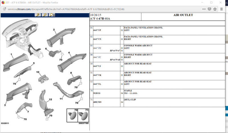

Pazi kad i 207 izgleda ima. Nov C3 naravno nema :mrgreen:

Pogledaj br 12 ako dobro vidim...trebalo bi da su to ''zadnji'' otvori ventilacije na ovom modelu.
Manje vise svi su slicno resili ali mislim da svaki auto ima te otvore ispod vozacevog i suvozacevog sedista.

Da, to i kazem, ovaj 10 godina star ima po serviceboxu, a ovaj nov u full opremi nema.
Nisam u zemlji, pa ne mogu sad da zagledam 207
