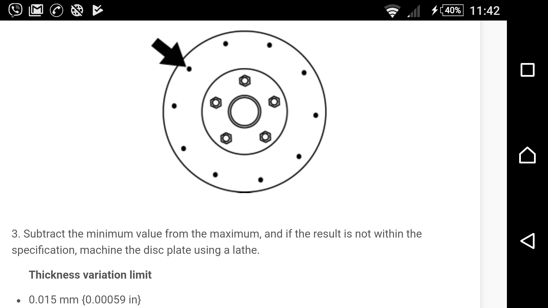

Re: Majstori za izbegavanje
Moguce da su kupili masinu koja radi obradu na samom autu, ne mora da se nosi kod strugara. E sad, treba tu masinu otplatiti.
http://www.mazda3tech.com/front_brake_d ... n-945.html
Ne znam da li Mazdu racunas medju fabrike, ali oni kazu nesto drugo.ljubitelj napisao: 18 Jan 2018, 11:34 Uz to, fabrike auta izričito su protiv obrade diskova i to jasno piše u radioničkim uputstvima koja bi trebala da važe i za te koji preporučuju obradjivanje.
Mazda savetuje obradu ako postoji problem, ne pri zameni pločica. Celo citirano poglavlje se tiče rešavanja problema, ne redovnog održavanja.
Nije poenta u tome uopste. Procitaj citat na koji sam odgovorio.nidza napisao: 18 Jan 2018, 12:20 Mazda savetuje obradu ako postoji problem, ne pri zameni pločica. Celo citirano poglavlje se tiče rešavanja problema, ne redovnog održavanja.
