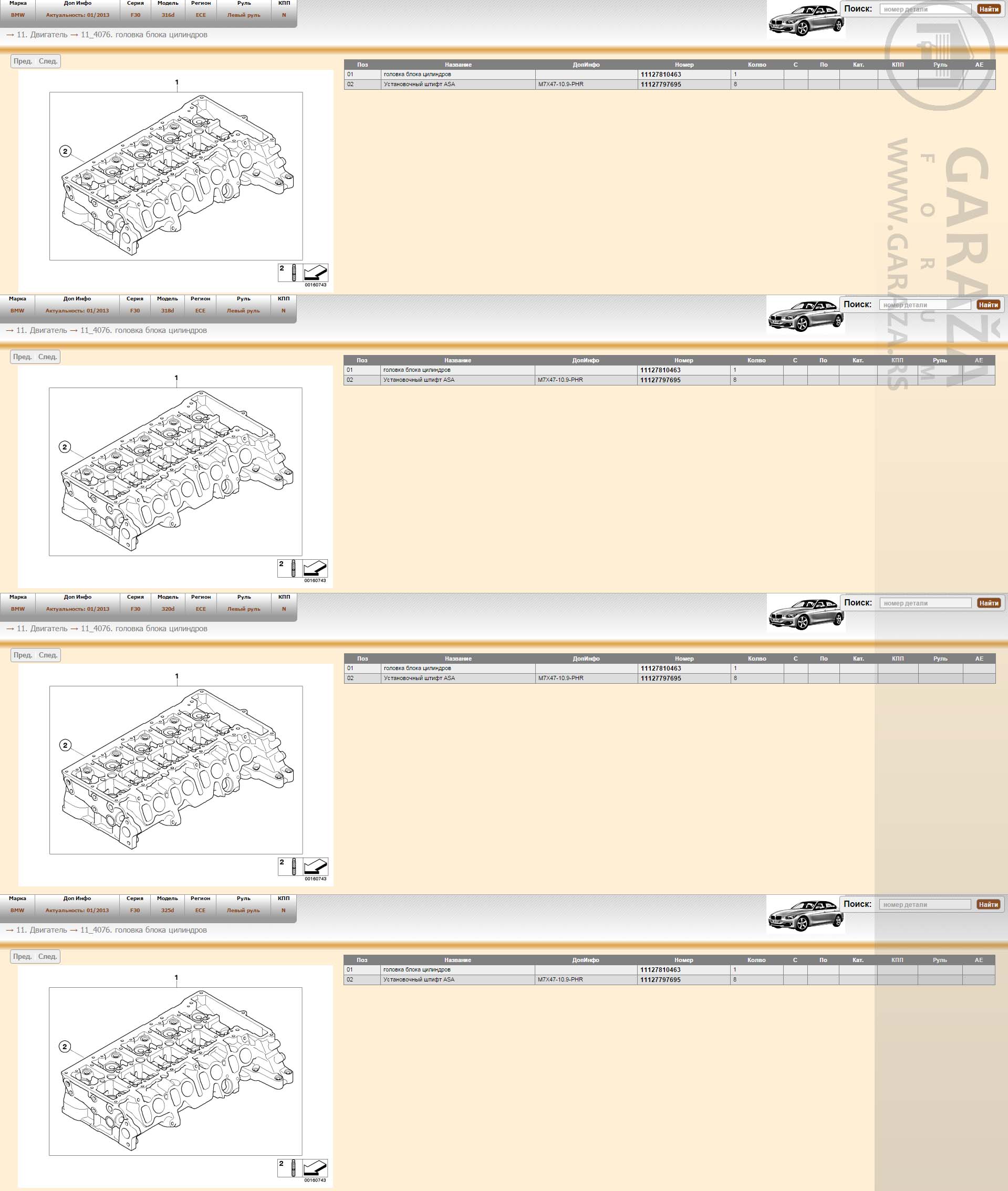

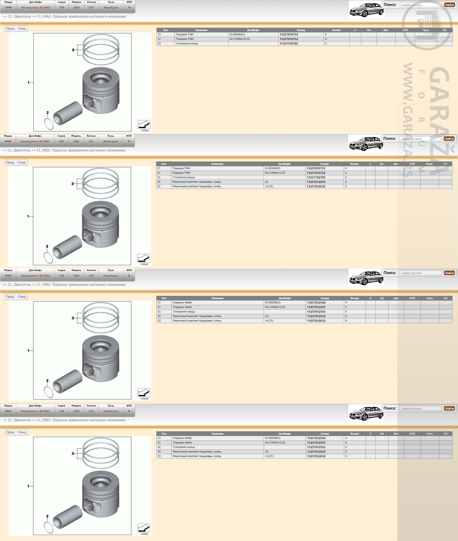

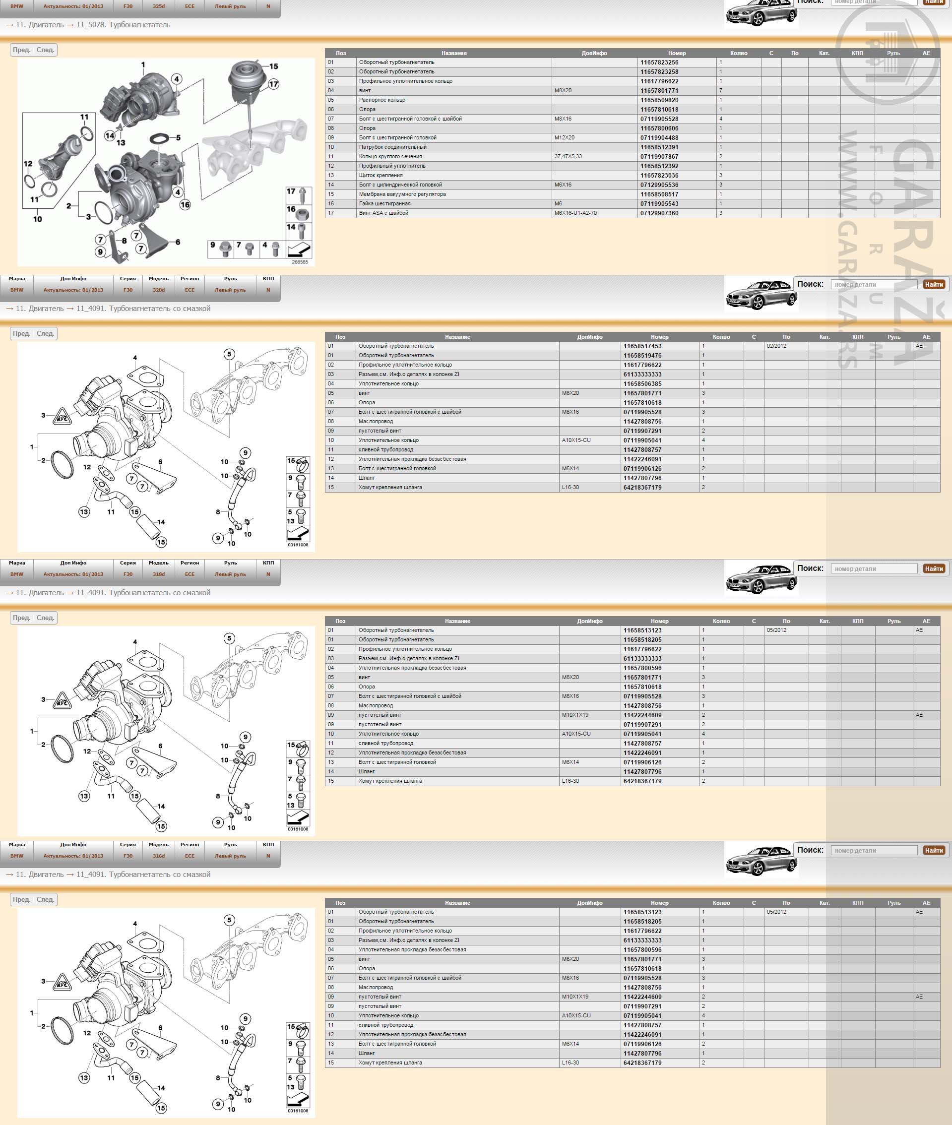

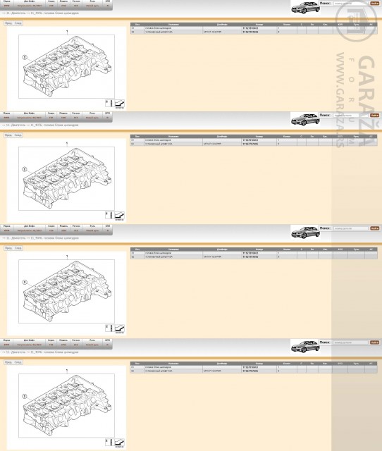

Evo, apropo teme nije me mrzelo da pregledam katalog delova. Odabrao sam F30 BMW, motori 16d 18d 20d i 25d.
Glava motora: ista za sve
Turbo: isti za 16 i 18, drugi za 20, dva turba na 25
Klipovi: isti na 16 i 18, isti na 20 i 25
Itd, vrlo interesantno...

Za turbine sam znao, ali sam pretpostavljao da su klipovi isti, a nisu, znaci da ne mogu ni da trpe ista opterecenja na duze staze.
