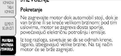

Da, u Puntovom uputstvu čini mi se da baš piše da se krene odmah i da se ne forsira dok ne dostigne radnu temperaturu. Ako neko ima to uputstvo u pdf-i neka okači / secne taj detalj...

Pazi, jeste svakako pogubno za motor i jedan od najgorih rezima rada, ali ne moze da se izbegne, prema tome, ne treba katastrofisati puno, vec stetu umanjiti, dakle ne forsirati ga hladnog, sad, nemamo svi bas grejane garaze i slicno.mr.Big napisao:Ne, moja bojazan je upravo bila u vezi neverglanja pri ovim niskim temperaturama. Ja pojam,,hladan start'' shvatam kao pokretanje motora na mrazu posle višečasovnog mirovanja. Sav taj nemir su mi uneli neki postovi po kojima je to pogubno za motor.
Evo insert iz uputstva.

sta su velike brzine?
Ja posle hladnog starta vrlo brzo izadjem na auto-put, ali ne vozim preko 100 na sat dok se ne zagreje lepo... (to mu dodje malo ispod 2000 o/min u petoj)

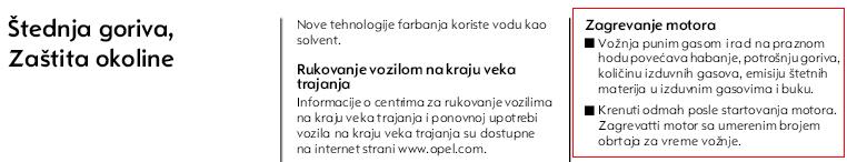

Ako mene pitas to je ok brzina motora. Evo jos jednog uputstva, ovog puta Astra G.

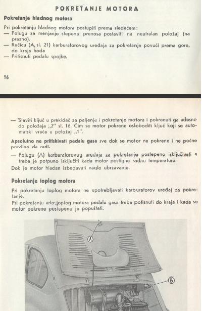

E, taj motor je vec prilicno stare konstrukcije i verujem da je bolje da odstoji malo na leru dok digne ulje. Mada sam gledao uputstvo za FIcu, cini mi se da 45ica ima njegov motor, i ne pise nista sto se grejanja u mestu tice.mr.Big napisao:Ćale mog drugara ima preko 80god i bivši je kamiondžija. Još početkom proizvodnje je kupio Jugo45 i ima ga dan-danas. Pošto zadnjih 10ak god nigde ne ide i ubija se od dosade, svakodnevno siđe na parking, obiđe auto, upali ga i ostavi ga da radi u leru pod ručnim saugom najmanje 15 min. Provoza ga do samousluge ili doma zdravlja par puta mesečno, a ovaj ritual zagrevanja ne preskače bukvalno nikad. Jugić radi kao sat i posle toliko vremena...

Da, taj Jugo ima fićin motor - stoji uzdužno. Poenta priče je da ipak to habanje prilikom startovanja i nije baš toliko izraženo. Ovaj primer je dosta rečit, a lično poznajem matorog, pa je (bar meni) proveren izvor...
