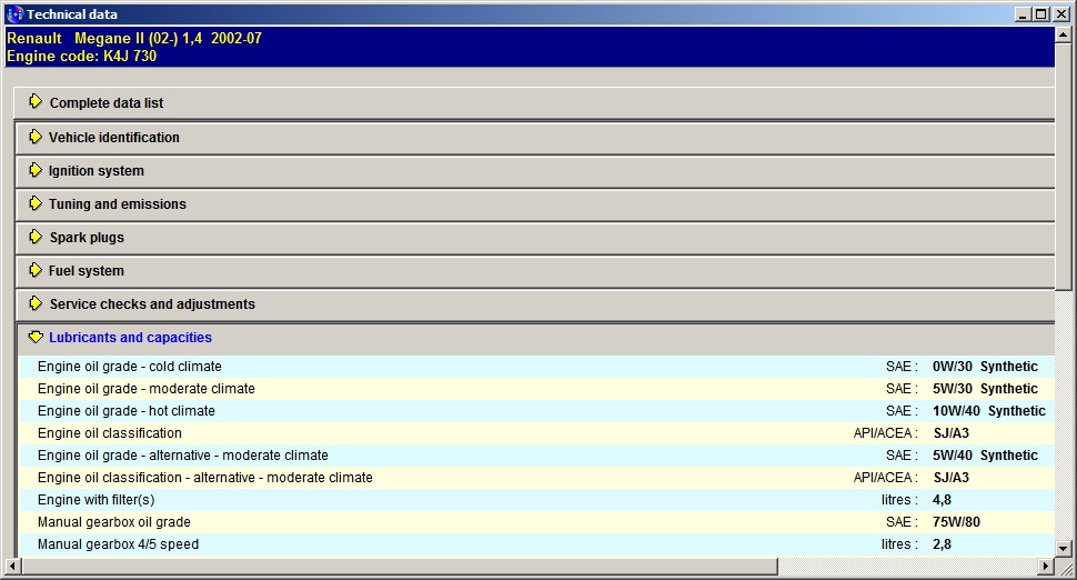

Da li znas u kom delu je za megane da ne skidam sve :pardon:

Planiram da zamenim ulje u menjaču na 73000km.
Je l' su ovi podaci tačni što su navedeni? Ovde piše da u Megana 2 ide 5w80, a meni u Hit autu nude 75W80 ulje. Takođe, kažu da se sipa 3.3l ulja, a ne 2.7...

Pozvao sam Hit auto i pitao na koliko preporucuju, rekli na 60kkm. Danas su mi u Kompresoru rekli da je u mom autu (Meg 2, 1.4, 2009god) menjac TL4 menjac i da ide Elf Tranself NFJ 75W80. Malo manje od 3l.
Ja cu ulje zameniti jer ne skodi. Ulje kosta manje od 2000rsd i zamena plafon 1000rsd.

Postovi: 25249
Re: Ulja za menjače, saveti i preporuke
Autodata.
