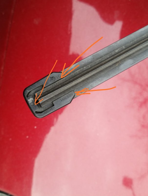

Evo kako se skida.
Pretpostavljam se kaci centralno ili i sa strane gde sam oznacio. To malo odignes sracigerom, ali pasljivo da ne pukne i onda svuces poklopac.

Mislim da gumica nije zalepljena, moze da se pomera po svojim metalnim drzacima. Probacu ovo sa videa pa javljam.

Uspeo sam da rasklopim brisac. Kljestima se lagano stegne na zaokruzenim mestima, izvlaci se poklopac u pravcu strelice i lagano pomera gore dole, nije potreban srafciger.
Metalni nosaci se malo saviju da bi se skinuo nosac metlice (onaj sredisnji deo koji se kaci na brisac) i guma se izvuce.
Moje metlice su valeo, ako neko bude kupovao, gume na njima imaju zaokruzeni gumeni nastavak, pa da ne kupi pogresnu.
Nisam uspeo da nadjem takve gumice kod nas na kp a ima ih na kineskom, ovakve su u pitanju (primerak sa oznakom E).
