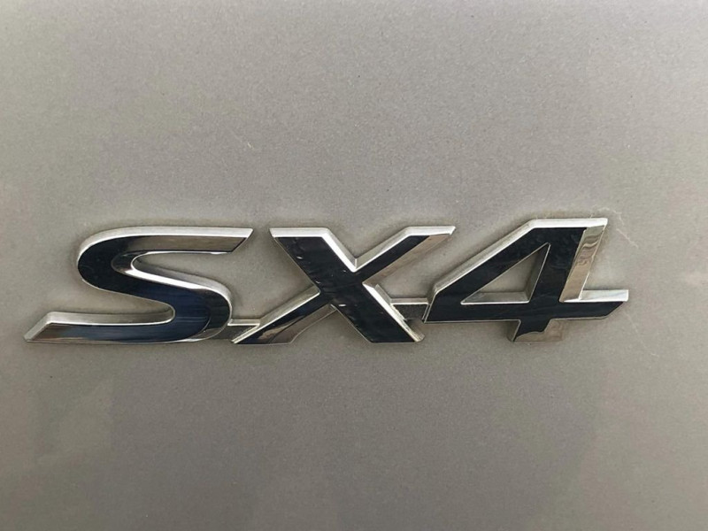

Da li neko ima na prodaju znak SX4, onaj što ide na peta vrata. Braća skinula, čak mi i oštetili malo vrata. Tražih na netu ali nigde nema originalni znak. Ima na ebay-u ali nešto mi mnogo 50 dolara za kompletne oznake. Prvo da vidim da li ovako neko ima na prodaju..
Postovi: 12603
Re: Suzuki SX4 - generalna tema
Ima na bibanj potoku tih znakova, posalji neku sliku, pa da obratom paznju ako budem isao....

Jeste :klanjamse: :klanjamse: :klanjamse:
Tražio sam dva dana na aliekspresu ali ne nađoh.
Hvala ti kao bratu👍 Poručio sam ovaj 115x25mm.

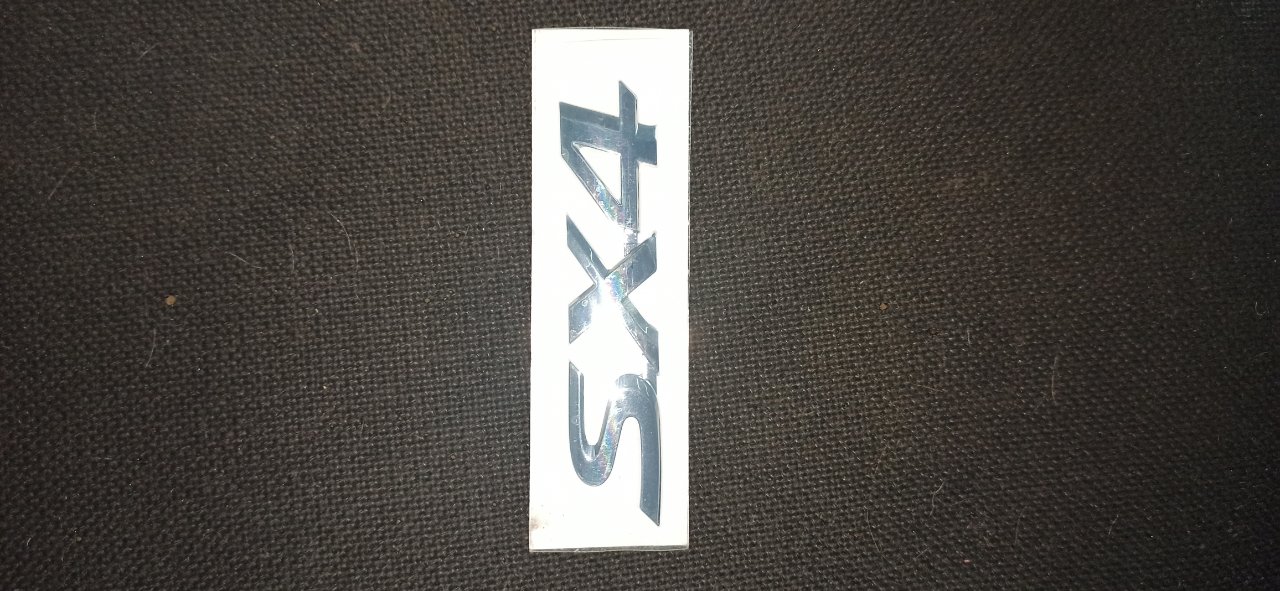

Stiglo sa Alija, :klanjamse:

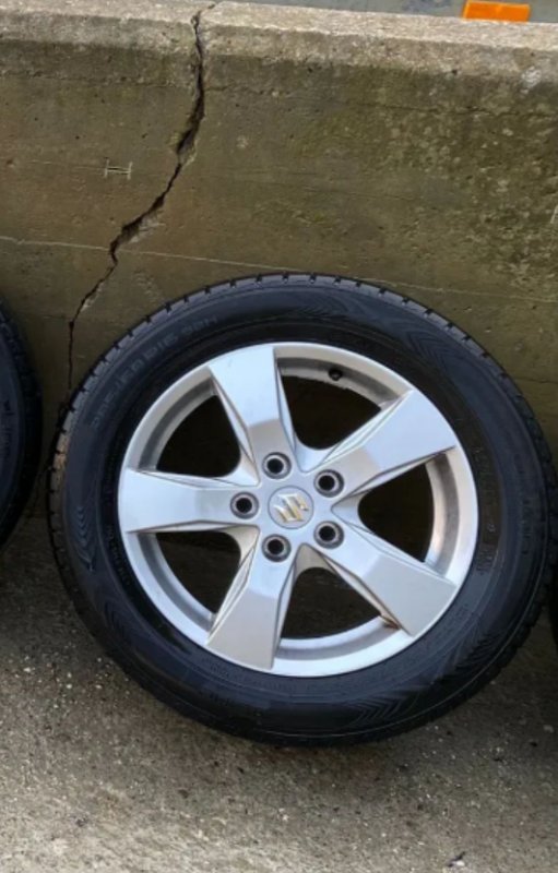

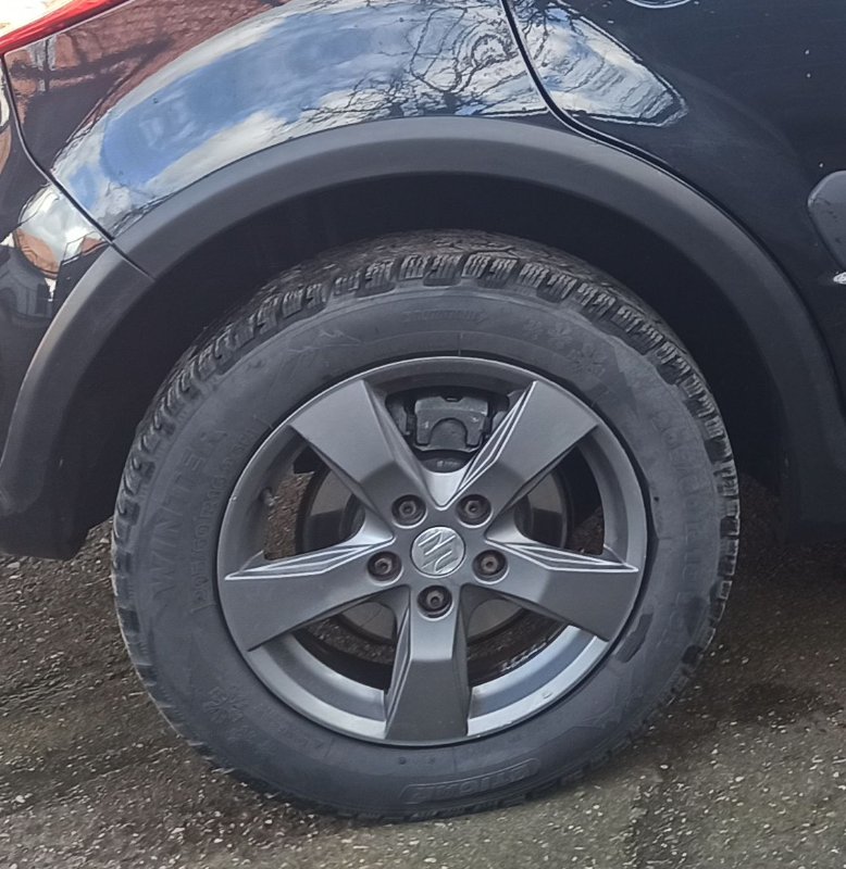

Letnji set i zimski set. Zimske su na tamnim felnama a na ove svetle idu nove Continental gume. Valjda, ako ne promenim kombinaciju.
