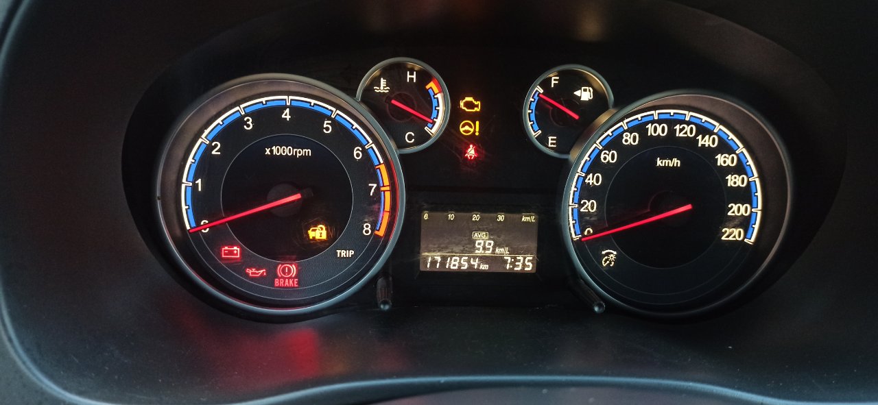

Ha, zanimljivo.😀 Dobio sam user manual na francuskom a na netu nikako da pronađem uputstvo za ovaj novi sat. Da li znaš kako se to radi ili da li ima neko ko to zna. U međuvremenu idem ponovo da tražim uputstvo.

Hvala tebi na trudu ali ovo je za sx4 cross. Totalno je sve drugačije, moj sat je ovakav.

Prošao sam 1000 puta ali ne provaljujem. Garantovano je neka kombinacija dugmića (pokušavao sam) sa nekim vremenskim periodom. Sve sam provalio osim ovoga što jutros saznadeh..

Na žalost nije. Levim tasterom se resetuje dnevna kilometraža a rotacijom desnog tastet šteluje se osvetljenje sata. U ovoj kombinaciji stiskanjem levog i rotacijom desnog dešavaju se gore navedene radnje. Hvala :)

Ma na kraju krajeva nema veze. bitno mi je da sam saznao šta je u pitanju. Lako mi je sad izračunati prosečnu potrošnju. Trenutno je oko 8 u gradu, mada je ovo prigradsko naselje gde živim pa su manje gužve, u gradu verovatno 10. Zadovoljan sam..

Ovo je za verziju do 2009 godine. Različiti su satovi. Stari sat ima 4 dugmeta a ovaj novi ima samo dva.

Čovek je u pravu, ipak. Rotirao sam
ga u desno, ali je isti princip:

Kako sam glup ispao. Mislio sam da nema okret u desno jer treba malo jače da se okrene u odnosu na levo. Zaista je tako, stisneš levi a desni okreneš u desno.
