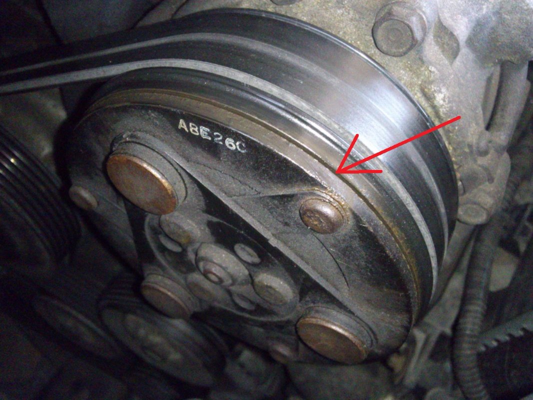

Dobar dan svima.
Znacio bi mi savet oko klima uredjaja u Corsi C 1.7 dti 2002 god.
Klimu nisam koristio uopste 5 godina, kada sam probao svojevremeno nije hteo da se ukljuci kompresor.
U upotrebi nije bila zbog potencijalnih troskova (mada i nisam bio da proverim na vreme sta bi bilo)
Klimu sam dopunio u Ciklon servisu i dobro hladi, otisao sam posle 2 nedellje gde je radjena provera lampom da li nesto curi (nije primeceno).Nisu mi nista rekli dalje oko nekih posebnih kontrola, po sistemu ako hladi a lampom nije primeceno da curi vozi bez brige.Ne znam mozda tako i treba.
Zadnja dva dana sam primetio da iz predela motora dolazi mirsi kao paljene plastike ili paljevine kada radi klima uredjaj (spoljno tem oko 30 c, Bg-centralna zona voznje).Juce kada sam podigao haubu kao da sam malo video tragove ulja na remenici kaisa klime.Pojmam nemam sta je u pitanju.
Ja ne znam da li posle nekoriscenja klime vise godina treba uraditi nesto preventivno pre punjenja.
Promena necega ili dopuna ulja klime ili zamene nekih zaptivki (vidim da ima posebno ulje koje se sipa u klima kompresor, ne mislim na ulje u gasu).
Od kada sam dopunio klimu i krenuo da je koristim (zadnjih dva meseca), primetio sam da kada vozim (klima radi) pa stanem kao da se malo u momentu otpustanja gasa i spustanja obrtaja u ler malo auto zagrcne (slicno kao kada se pali klima prvi put u kolima), ne znam da li je to normalno?
Hvala na svakoj sugestiji

Da dopunim sa slikom, ulje se ne vidi jel sam ga mahinalno obrisao (bilo ga je na zazoru koji je prikazan strelicom).
Inace malopre sam upalio auto i klimu na cca 10-15 min, ne primetim nista od onoga sto sam pisao.Mozda je auto kratko radio i bio u hladu.Inace haldi ko sam djavo u kabini.

Meni izgleda kao da je sve to normalno, ipak je auto u 16oj godini
Kad god se kompresor pali/gasi to se oseti kao neka promena u kabini

Komo lepe srece da je tako, oticicu za vikend na kontrolni servis da momci bace oko
Re: Auto-klima
Da zatvorim pricu koju sam poceo, ulje koje se javljalo na remenici klime je bilo posledica popustanja od strane semeringa na kompresoru.Znaci ulje je iz kompresora nije u pitanju motor.
Remenica je skinuta zamenjen semering, i ostaje da se vremenom prati.
