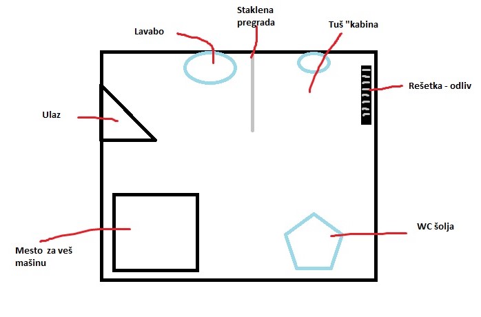

Jedna mozgalica za stručnjake
Moja devojka kupila stan, i sad ima problem sa kupatilom, jer je retardirano napravljeno. U celoj zgradu su ista, ne znam o čemu su razmišljali dok su pravili. Nacrtao sam skicu.
Problem je što ima samo jedan odvod za vodu, u obliku rešetke na mestu gde je predvidjena "tuš kabina" koja uopšte nije kabina, već samo ima slavinu i nek staklenu pregradu (koja "štiti" lavabo) na jednoj strani ispod koje svakako prolazi voda, jer ne dodiruje pod, sa druge strane je skroz otvoreno. Tako da kad bi se neko tuširao,celo kupatilo bi bilo mokro.
Nagib postoji, mali, ali postoji. Ne znam dal ide skroz od drugog ćoška ili tek od sredine prostorije.
Da li ima rešenja za ovo ? Ona bi htela da ogradi nekako, ali ne bi da stavlja klasičnu kabinu jer joj se jednom veš mašina sjebala i napravila malu poplavu, što bi ovde tek bio problem ako zatvori kabinu jer onda voda ne bi mogla nigde da oteče.
Evo skice
Evo skice

Ako sam te dobro razumeo vama treba ugaona garnisna za kupatilo.
I onda nakacite zavesu pa sa njom je manja sansa da se okupa celo kupatilo.
Re: Arhitektura & Gradjevina & Renoviranja
Ne, nisi skapirao. Problem je što mesto gde je kabina nije nikako ogradjeno, tako da se voda razlije svuda jer ne može toliko da se odlije koliko izlazi iz slavine

Koliko ste raspolozeni za lupanje plocica ? Onda mozete napraviti zeljeni pad a i jos jedan slivnik van kabine.
Mojne u mnozini to je njen stan
Zgrada je nova, još se niko nije ni uselio, tako da je razbijanje poslednja opcija
Ja sam razmišljao dal postoji neko rešenje u vidu rešetke koja pušta tečnost samo u jednom smeru, pa da se onda time ogradi pod kabine, al nisam siguran dal to postoji
Sent from my MI 4LTE using Tapatalk

Ako sam razumeo Milosa, vama treba novi stan
Mislis lupanje plocica kosuljice pa nova kosuljuca hidroizolacija pa keramika.
podni odliv nije neophodan. Nove vws masine koriste puno manje vode. Ogradi keramikom samo tus kabinu. Imaces malo zidanja ali svakako manji posao
