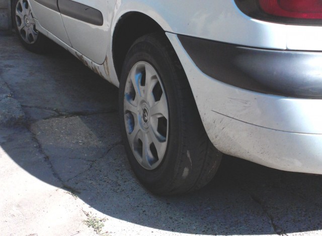

Pošto nema adekvatne teme, ovde ću staviti jedan biser iz komšiluka. Prosto je neverovatno kakve čovek gume ima na kolima. Cigusi na zapregama uglavnom imaju bolje.

Ovo što se od gume vidi i nije tako strašno jer je tako stao, a nisam hteo da se čoveku vratim oko kola da bi slikao. Sa druge strane na gaznom sloju ima belu površinu 20x10cm, a i to je blizu da se potroši i procepi. Uz dužno poštovanje prema siromaštvu, ali za ovo ipak treba biti retard. Mogao je za dž dobiti bolje gume od nekog.

Reci mu da dodje nacicemo neko djubre koje je u boljem stanju, neka plati montazu i balans .
Tuga bre, izginuce negde. :kuku:
