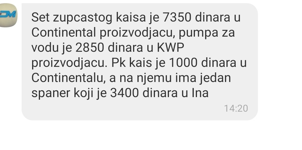

Evo trazio sam neke ponude za delove. Do sada je ovaj najeftiniji 13000 bez antifriza,samo za delove. Sta vi mislite o kombinaciji proizvodjaca ?

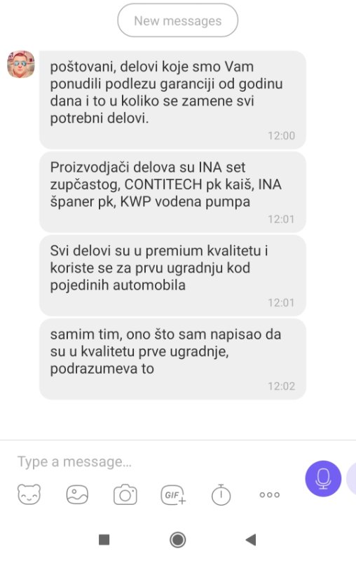

Ili ovaj ponuda

Ja nista pametno da kazem, izuzev to sto je "premium kvalitet i prva ugradnja", ali dobro, ko zna, mozda su mu OK delovi.

lami napisao: 15 Apr 2021, 17:04 Ja nista pametno da kazem, izuzev to sto je "premium kvalitet i prva ugradnja", ali dobro, ko zna, mozda su mu OK delovi.
Ko ce ga znati, nikome ne mozes vise da verujes.Imao sam losa iskustva kad mehanicari sami uzimaju deo a cinimi se da ce me i prodavci zajebati. Jedino da vidim neko iz Nemacke,Francuske da mi kupi delove.
