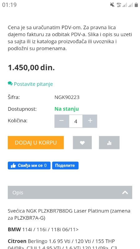

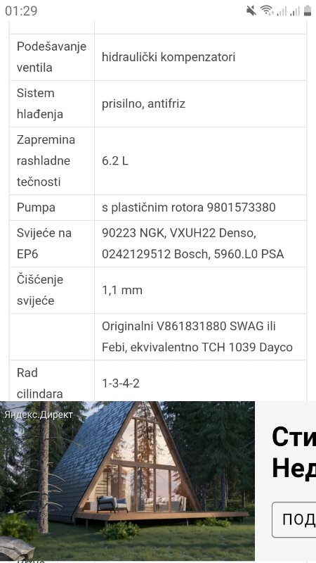

Imam pitanje, gledam sad malo na internetu i dodjem do clanka gde pise da je za ep6 bmv motor u pezo sto ide da trebaju svecice ndk 90223 i jedna kosta 1500 dinara...
Meni su u panteru da li kada sam trazio neke druge svecice i 4 kostaju 3000hilj....
Ima li tu neke razlike i stete ako mi je majstor stavio ove jeftinije

svaka svecica koja je po specifikaciji, tj po materijalu i toplotnoj vrednosti, kao ta fabricki preporucena moze da se stavi....e sad ta dupla razlika u ceni mi ne deluje da svecice mogu biti iste specifikacije, te laser platinum ili iridijum su inace dosta skuplje svecice od obicnih jer su mnogo kvalitetnije i trajnije
