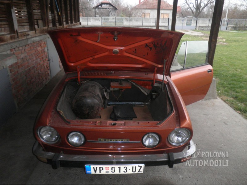

Kako ovaj prolazi atest? Ne znam jel pre bilo dozvoljeno ugraditi rezervoar ispred vetrobrana, sad nije.
(vi) Резервоар за гас не сме да буде уграђен испред ветробрана нити у моторном простору.
