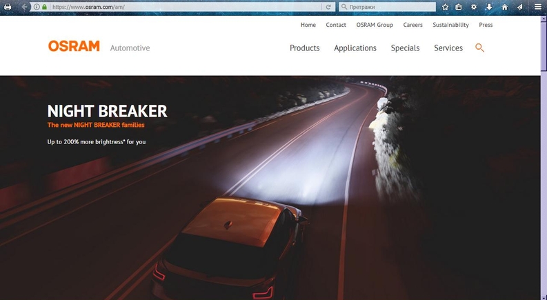

Na osnovu čega taj na snimku tvrdi koja je od koje "jača" ili daje "jače svetlo"?
I Osram piše za Night Braker "Up to 200% more brightness* for you". Mada zvezdica nema pojašnjenje na dnu strane. ;)
