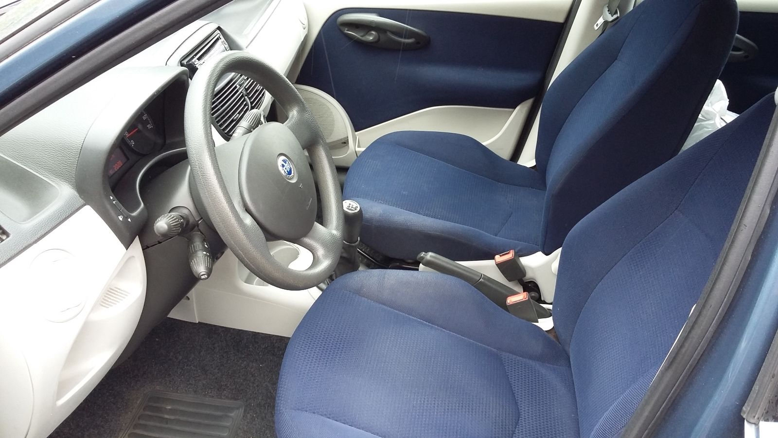

Presvlake imaju prorez samo na mestu gde su šipke, ne celom dužinom.
Mogu da napravim prorez celom dužinom ali mi prodavci kažu da ima svrhu to što je tako napravljeno.
