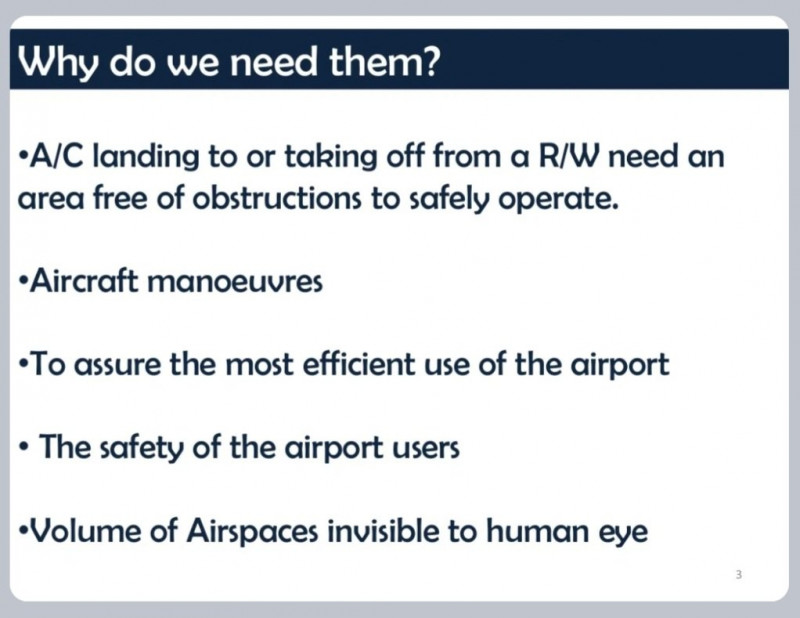

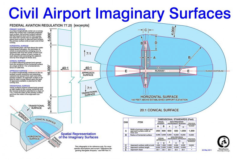

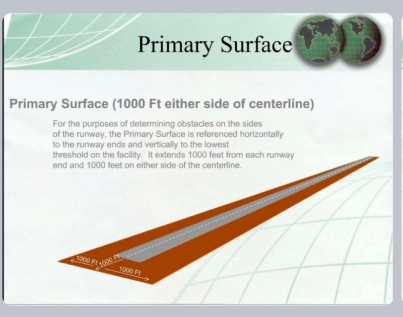

Vec sam pisao da oko aerodroma postoje zamisljene povrsine koje ni jedna prepreka ne bi smela da probija odozdo, ali isto vazi i za avion.
Tema je poduza ali evo kako to izgleda:

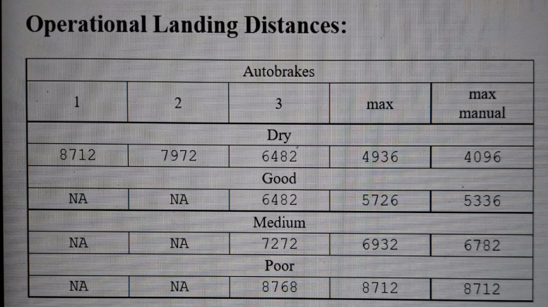

Evo racunice (nije u metar i nije FAA/JAA approved) koja daje priblizne vrednosti.
Kao sto sam i pretpostavio, nema sletanja ako je pista mokra (na tabeli, kocenje good, medium i poor) cak i sa maksimalnim kocenjem nece moci da se zaustavi - pretrcace pistu nekih 150m.
Sa maksimalnim kocenjem na suvoj pisti, treba mu 4940ft ili 1500m da se zaustavi.
Racunao sam za B737-800, tezina na sletanju 58 tona (srednje tezak avion), pun flaps (40), rade oba riversa.

Ovo je bas bas knap. A kucah na YT, ima i sletanja cak i po mokroj pisti i po kisi.zuzazu napisao: 14 Avg 2022, 18:54 Evo racunice (nije u metar i nije FAA/JAA approved) koja daje priblizne vrednosti.
