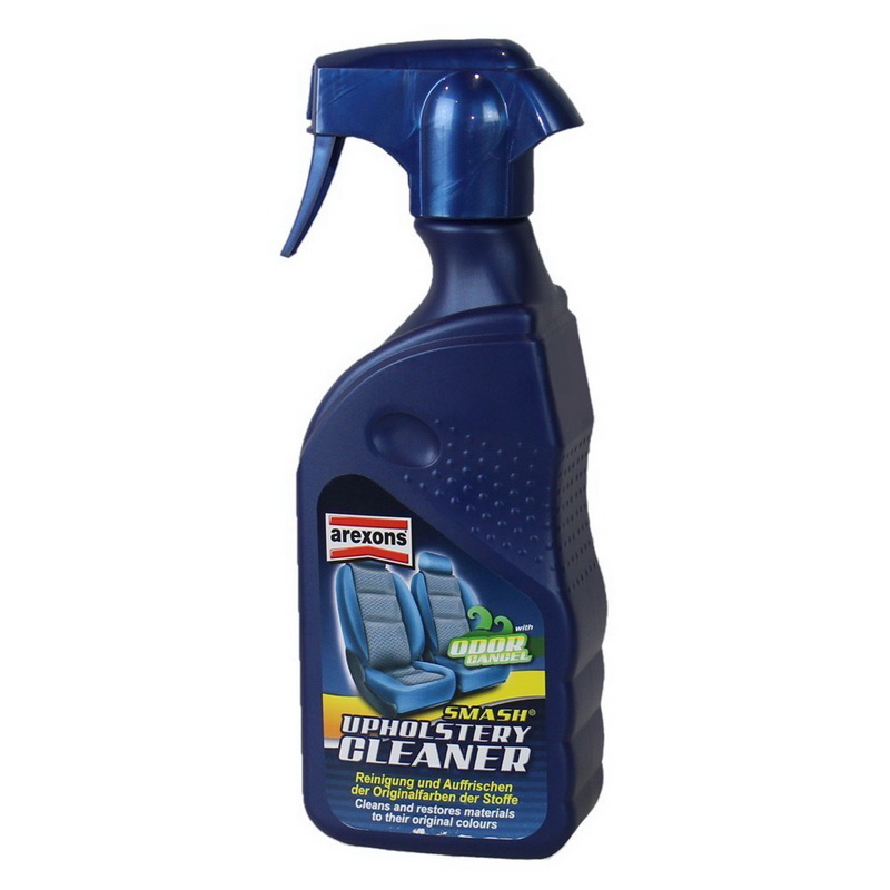

Oprao sam sedišta. Nije tako loše.
Kupio sam neko sredstvo za pranje tkanine u automobilu, kao prskalica sa ručnom pumpicom. Axreons sa prskalicom. Naprskao sedišta, malo istrljao štof, pa onda drugom fajtalicom prskao vodu, i odmah usisavao usisivačem. Ovo sa vodom nije bilo predviđeno, ali nije tako loše. Po negde se vidi blaga fleka, kako se potpuno sušilo, posebno na crnom. Ali i to će nestati, jer se suvom krpom skida.
Evo kako izgleda ta pumpica:
