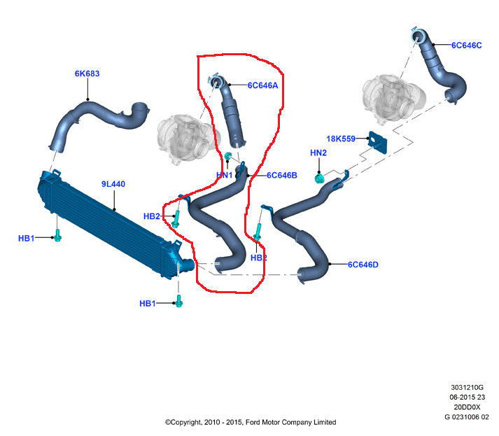

Re: Ford S-Max 2014 2.0tdci - ujanje dok je motor hladan izmedju 1750 i 2000 obrtaja
Bio sam juce do ovlascenog da pitam za reklamaciju i kazu mi oni da pricekam malo stavice ga oni na dizalicu pa ako se cuje kontaktirace centralu u Beogradu da vide kako i sta dalje.
I tako gledali su ga oni vise od sat vremena i kad su zavrsili, deklamuje meni covek zaduzen za organizaciju servisa sta su nasli, kaze: skidali smo PK kais da proverimo remenice, sve ok, zupcasti isto deluje ok, proveravali smo pritisak ulja u motoru uredu je, proveravali smo dijagnostikom sve ok, stetoskopom smo slusali delove sve ok, slusali smo karter, lepo se cuje kako pumpa radi, cuje se zupcanik i lanac kako se okrece sve je to Ok. Pitam ja njega ok, sta je sa ujanjem? Paaaaa nebi ja rekao da to dolazi iz kartera, nismo mi culi to u karteru, ono sto smo culi deluje ok, MOGUCE je da se cuje turbina kada se zavinta na tim malim obrtajima. Reko kako sad MOGUCE je ako koristite stetoskop, nemoguce da niste culi ujanje iz kartera, ja sam sopstvenim usima cuo, moj prigluvi otac i jos dva majstora. Ne znam nismo mi culi to sto se cuje nije iz kartera, sve je uredu vozi slobodno ako se nesto pogorsa imas dve godine garancije pa slobodno dovezi...u principu kontradiktorni su i nece da priznaju, vide da je pritisak dobar pa onda je sve ok.
E sad sa druge strane, kad slusas iz motornog prostora, zvuk dolazi odozgo iza motora (a tu je turbina) a recimo spreda gde se vidi uljni filter i gornji deo kartera, nema tog zvuka. Da li je moguce da se zvuk turbine nekako prenosi do kartera? Vidim da od interkulera , pored kartera pa sve gore do turbine ide neko debelo crevo, da ono ne prenosi zvuk do kartera? Ili mozda povratni uljni vod iz turbine ka karteru? Mislim i za tu turbinu sam dobijao kojekakve dijagnoze, te cuje se turbina, te necuje se turbina...pa i majstor koji mi je menjao uljnu pumpu nakon zamene je rekao da se to cuje turbina kad krece da puni a posle kad je menjan zupcasti opet nije turbina dolazi iz kartera.
Dole je slika cevi na koju mislim:
