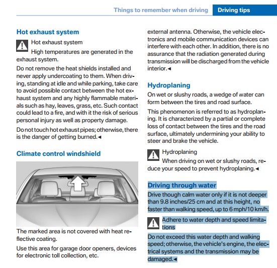

Evo sta kazu Skoda i BMW.

To izgleda da ne važi za ove Škode koje se prodaju u Srbiji :think:
