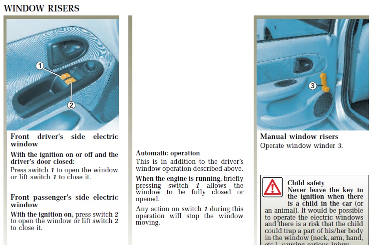

dunx81 napisao:Ne mogu da nađem onu temu šta nas nervira na kolima pa moram ovde da istresem majmune :)
Al se ovi Francuzi tripuju s podizačima. Na Cliu (Dynamique) levi podizač je impulsni a desni ne. Isto tako levi možeš da podižeš dok je ključ u onom "polu-kontaktu" a desni jok.
Kod mene na Cliu je ovako, a mislim i da je na ostalima. Kada motor radi, radi i impulsni prekidac, levi, vozacki. Kada se skine kontakt moze jos neko kratko vreme da se dize prozor, ali cini mi se samo vozacki i bez impulsa. Zasto je impulsni samo vozacki? Zato sto ako bi bio impulsni i suvozacki onda bi morao da ima neku vrstu zastite od prikljestenja, jer suvozac moze biti dete ili slicno. Zato kada auto ima suvozcke i ostale impulsne prozore mora da ima neku zastitu. Npr. Fiat Stilo i BMW imaju u diht gumama prozora gore prekidace koji zaustave prozor kada se prignjeci guma.
