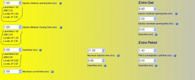

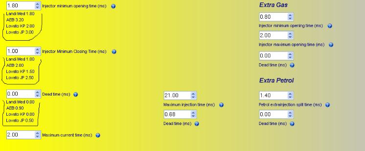

Saša napisao: Plus, ECU ovog uređaja je zaštićen paswordom koji niko ne zna (sem ovlašćenih Fiat servisa - a oni opet neće ništa da "budže" i eksperimetišu, stavljaju samo originalne Med dizne) pa se ne može ni eksperimentisati sa nekim drugim diznama. Ili bar takve glasine kruže, moguće i da je neko konačno našao prihvatljivo rešenje.
viewtopic.php?p=550661#p550661
The LPG ECU has no password, the calibration is just not displayed.
Opening time, closing time and dead time of the nozzles can be freely chosen.
