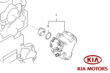

Opet "problem" sa onim mojim Carensom, mada nije da nisam ocekivao ovo jer znam da mu je to jedna od "mana". Naime na redovnom servisu sam primetio da mi vlazi pumpa visokog pritiska. NIsam zapamtio oznaku znam samo je BOSCH proizvodjac. Vlazi na "zadnjem" delu tj prema firewall-u dakle na mestu gde je dovod goriva, ne na onoj strani gde joj je izlaz za cev visokog pritiska koji se kaci na rail.
Ima li remonta za ovaj tip pumpi? U stvari i ne znam koliko je to urgentno da se sredjuje, jer ja nemam problema za sada, pali na -30 ide lepo, ne trosi nista vise...........cekao bih da dodjem u Srb pa da to sredjujem, ako ne kupim nesto drugo......
EDIT: sada gledam kod engleza po forumima, cest problem, resavaju ga u kucnoj radinosti, dve tri zaptivke od 15 eur. E jebiga. To cu malo prekosutra da nadjem ovde....

Ako je pumpa koja izgleda kao slovo Y, remont ti je oko 7k dinara u Srbiji, moze da se odradi, to mi ne radimo, nego posaljemo usluzno da se remontuje.

Da izgleda kao Y kao ova na slici. To je onda OK. Nije problem da se vozi ovako?

To je ta.
Nece ti stati auto, ali ce mastiti motor, i trebalo bi srediti, ali to je lagan proces, resi ga u naredno neko vreme.. :D
