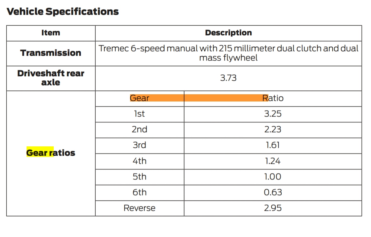

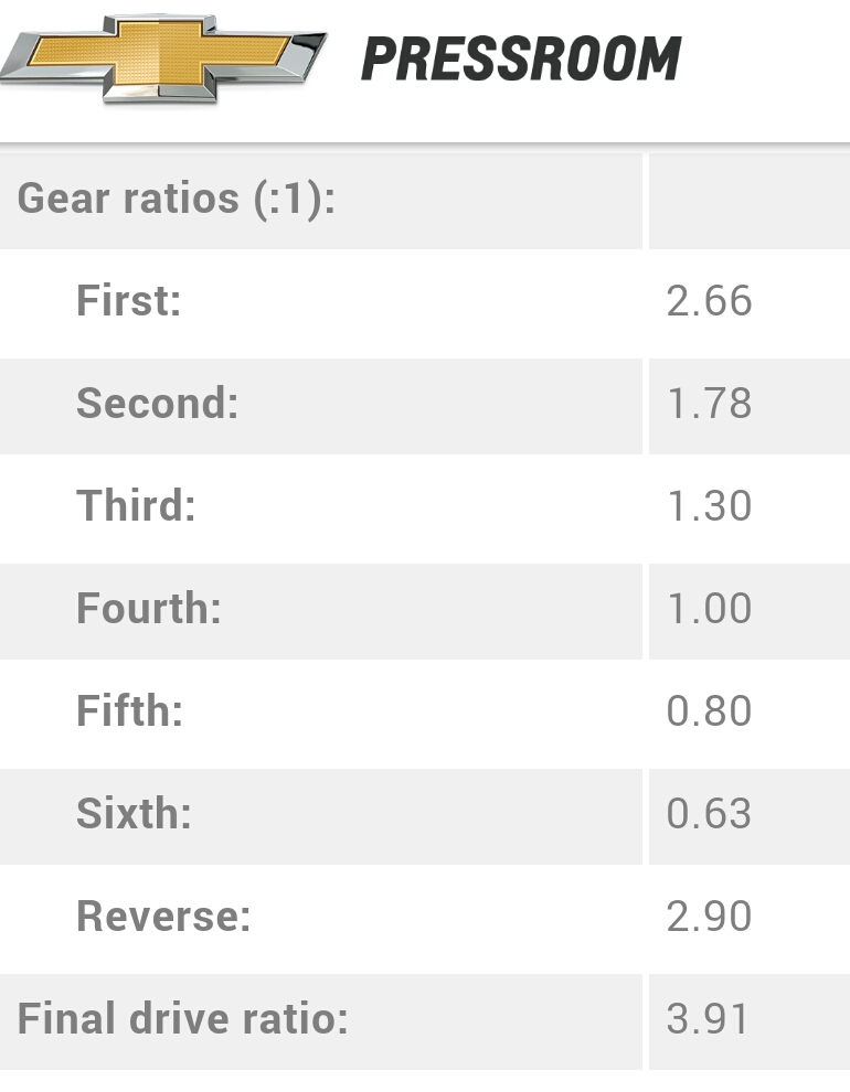

Ford ima kraci prenos u prvih 5 brzina.
dragan
Postovi: 9344
Re: Šta je snaga, a šta obrtni moment?
Post od dragan »
Kraći je u svim, samo je u 6. najmanja razlika...zbog final drive odnosa...
S obzirom na karakteristike motora to je sasvim normalno.

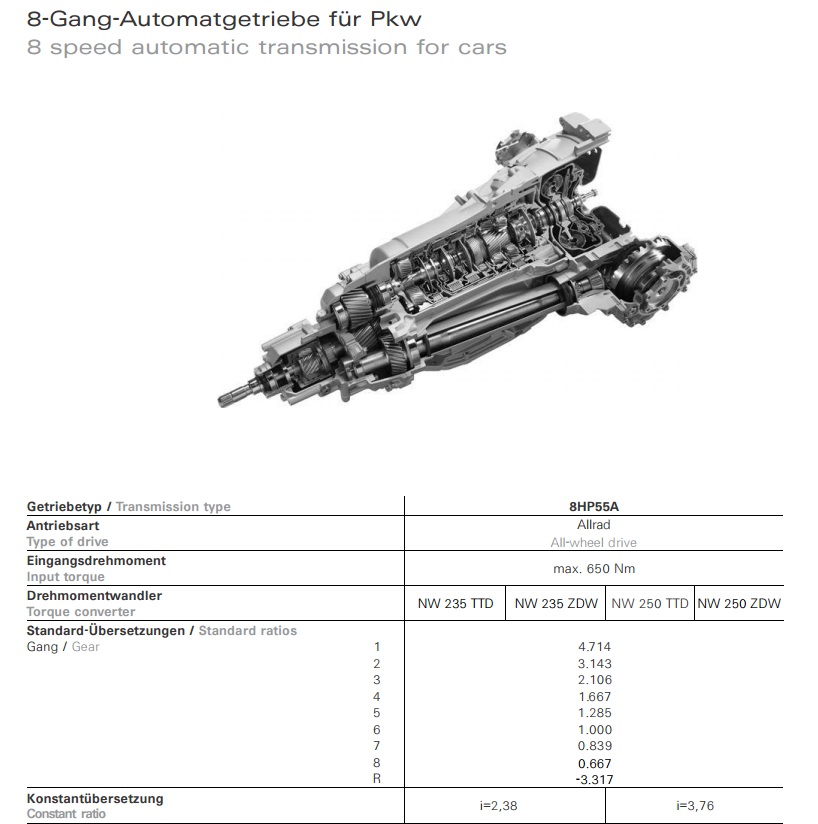

Ivan napisao:To je manuelni, koliko znam svaki zf8 ima iste odnose, samo se final drive razlikuje, ako se ne varam 20d je na nekih 1800rpm na 120kmh, a 20i na 2000rpm, jako su slicni.
Послато са GT-N7100
Evo da potvrdim ono sto sam mislio, konverteri su naravno razliciti, prenosi u menjacu isti.
