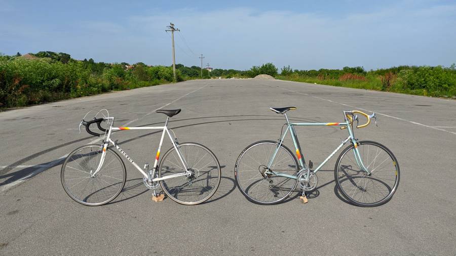

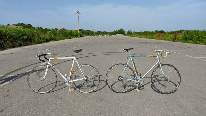

Levo mi je sredjen Peugeot Tourmalet prva polovina 80tih.
Zanimljiv je zbog par stvari, prvo ima komplet Francusku opremu.
Ima HLE leguru rama, koja ima titanijuma u sebi, uz interno brejzovanje cevi.
Super je dobar za voznju, jako udoban i zivahan ram.
Brzine menja dosta lose,spram japanske opreme iz tog perioda.
Bilo je potrebno isplesti nov zadnji tocak zbog puknutog obruca, ispraviti pogon, zameniti zadnji menjac, ispraviti kuku menjaca, jer je bila havarija sa uplitanjem lanca...
Desno je njegov stariji brat Peugeot sa Carbolite ramom, on je mozda s kraja 70tih
