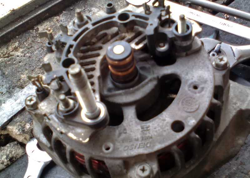

Pitao sam za taj alternator, sa linka. Košta 6 000, a auto sa koga je skinut je prešao 80 000km. Naravno, zlokobni tip Denso. Majstor iz iskustva kaže da Denso crkava već na 60 000, a ako doživi 100 000km, to je premija.
Naručio mi je nov alternator, ne znam koji tip "no name", ali ima garanciju. Cifra oko 11 000 dindži.
Nije to ni skupo, ako uzmem u obzir da me je "remont" propalog, koštao pola toga, i opet ništa. Ipak, tačna je "ona", da ti Denso alternatori popravke nemaju.

Prvo počnu akumulatori ubrzano da propadaju, pa počinje povremeno da se čuje grebanje ili jako škripanje, kao u mojem slučaju, a potom i sve ostalo.
Nisam ni ja verovao, ali eto.
I da, počne često i lampicu serva volana da pali.

Možda ima veze i sa područijem eksplatacije, sa mnogo i dugo soli na putu. Ali u mom "selu" i okolini je tako.
Na "oko" sve lepo izgleda, nema rđe i sl. Ali---

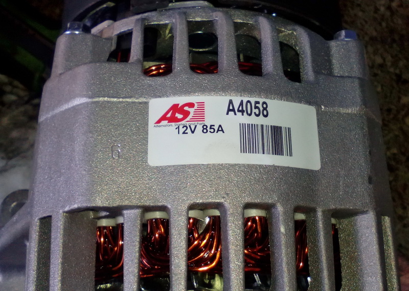

Stigao danas novi alternator. Montiran i "ne osećam ga" više.
Proverio majstor i daje struju 14,5V, što je valjda OK.
Stari je pokazivao valjda tačno 14V.
Naveo sam da su prvi simptomi kvara bili misteriozno "brušenje" ili škripanje,m kad auto nije duže pokretan, posebno kad je kiša. E sad kako je davao struju, ne znam, ali je povremeno očigledno pravio probleme i akumulatori su bili kratkog daha.
Saša je naveo, da ne treba razmišljati, što se slažem ,samo se naježim pri pomislli da je "prozvrčao" kao na kraju, negde u Grčkoj i sl.....
Evoo slika novog, piše samo 12V 85A

14,5V je napon, nije struja punjenja i ne pokazuje gotovo nista ako se ne navede uslov pri kojima je zabelezen a pre svega snaga aktiviranih potrosaca i broj obrtaja alternatora.
Ocito kvalitet tog starot nije bas neki, tipicni radni vek alternatora je 400-600.000km do faze mehanickog habanja. Naravno pre toga se podrazumeva jedna zamena cetkica, koje su i jedini potrosni deo alternatora sa oko 1mm potrosnje na 50.000km.
Ovo je barem za klasicne Bosch, Ducelier i slicne poznato pravilo.
Postovi: 14732
Pre se "potroše" ležajevi nego četkice, bar je takvo moje iskustvo sa brojnim drugim automobilima. :)
