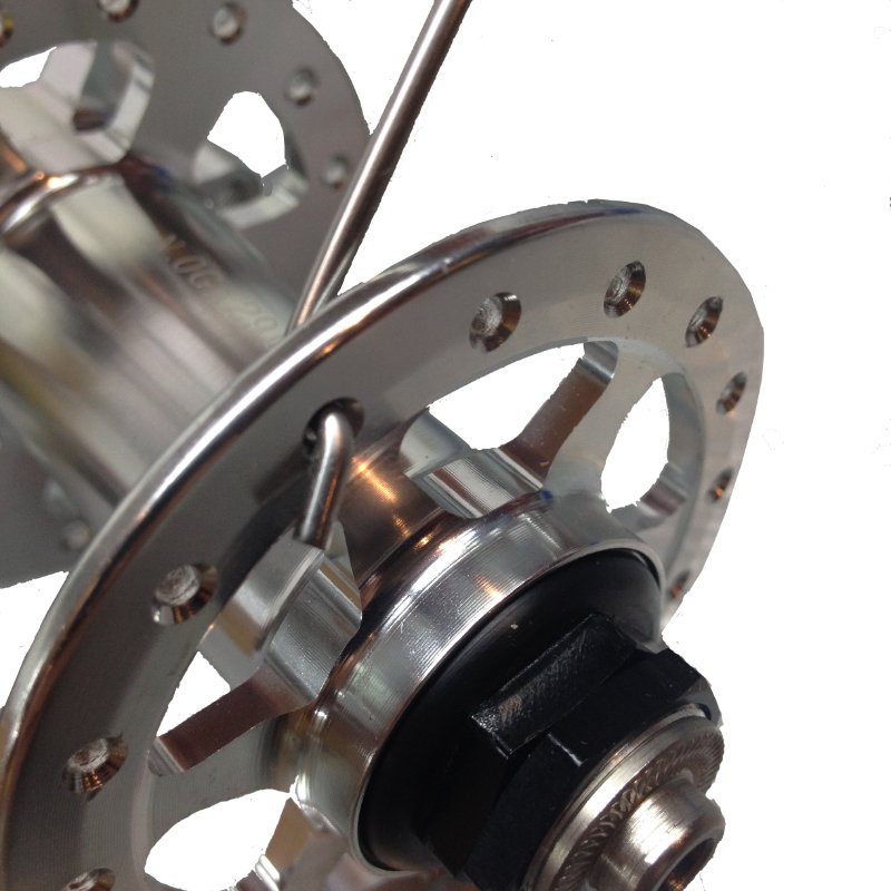

Misterija je resena. Guma je pucala jer je jedna od zica na bandasu pukla kod osovine, i kada naletim na neravninu, nabije se u gumu.
Pitanje: moracu da kupim novi ram za tocak. Koliko je tesko, i da li je potreban neki specijalni alat da bih zamenio lancanike i osovinu sam? Ako jeste, mozda mi se vise isplati da kupim neki novi bajs za 300 eur, ovaj je i onako iz praistorije.

Imate li neku preporuku da li i kako ovo srediti, kupiti novu felnu, ili sl?
Fora je sto mi se sve preko 50 eur ne isplati, bolje kupiti novu za 300.Slika

ovo da se sredi kosta 10rsd,mozes da sredis i ako nemasskoro nista od alata,na foru, ako imas alat kiji je par evra onda je lakse....
prvo uslikaj jos neku sliku,da se vidi gde je puklo

@Bax puklo je bas dole iza kasete, tamo gde je presavijena zica. Malo je nedostupno mesto, pa ne znam da li moram i kasetu da skidam.
Ne znam gde i koju zicu da kupim... Najradije bih sam da sredim...

Ako je puklo iza kasete, ona mora da se skida. Skidanje zavisi od tipa kasete, pa prema tome ide i alat. Ima partozanska fora da ne skidas.
Kupi se diza zbica, secnes joj glavicu a kraj presavijes na cik cak, potrzicu neku sliku
