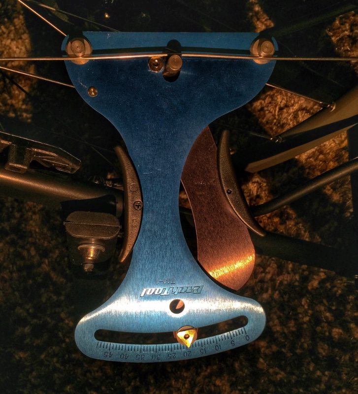

od zuzazu
Tocak upleten i centriran, u manje od 1 mm.
Napon u zicama +- 5% (prihvatljivo 20%)
Po Mavicu, napon u zicama mora biti 90-110 kgf, tocak naspanovan na 95kgf
1kgf = 10 N
